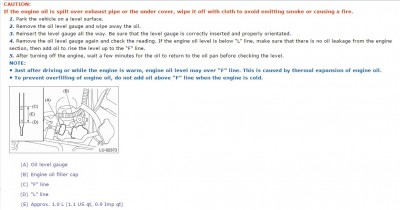

Post 11 kwie 2017, o 14:35
piotruś pisze:
W Legansie 2005 (h6) to też ma zastosowanie? (Bardziej mi chodzi o odległość między full a low, bo ząbka to nie ma. Na obrazku było, że litr.)
lutek34
Lokalizacja: Krosno
Polubione posty: 9 razy
Re: prawidłowy poziom oleju
Post 11 kwie 2017, o 19:32
Co Wy wszyscy od dziś jeżdzicie samochodem? Nie uczyli na kursie jak sprawdzać poziom oleju?
Z manuala Tribeci H6
Post 12 kwie 2017, o 06:47
Mi tylko chodzilo o to czy miedzy znacznikami w subaru legacy h6 z 2005 roku jest tak jak ma pikczerze zamieszczonym wczesniej. Nie znalazlem tej informacji w manualu. Z tego co napisales i zamiesciles wynika ze tak. 1 litr. :-d
Post 12 kwie 2017, o 11:03
Wlej pol i sprawa sie wyjasni po kolejnym odczycie.
