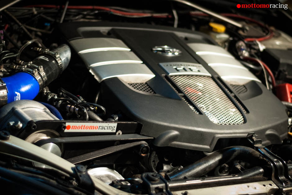

Skwaro masz jakieś zdjęcie z komory?

Fotka jedna na szybko:

Fajnie ze seryjny sterownik ogarnia, masz jakiś wykres?

Myślałem o d15 :) Zresztą mnie te maleństwa z Civica mnie bawią, częściej grzebiemy przy serii H, K czy F, szczególnie F20C/F22C, czasem jakieś B się trafi :) Wykresu nie było kiedy zrobić ale przepływka była zmaksowana, zrobiliśmy większą średnicę rury pod nią i przeskalowaliśmy, co daje grubo ponad 300KM :)wałek pisze:Przecierz d16 to vtec ;)
