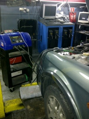

ja jutro jadę na JCT - obaczymy co to da - relacji LIVE niestety nie będzie, ale może jakieś pikczery wrzucę po południu

jedyny serwis w poz który ma tą maszynę - więc wyboru za dużego nie miałem

właśnie stoi i się "myje"

No więc tak:
Zrobiono:
- czyszczenie całego układu wtryskowego, a także komory spalania, zaworu dolotowego (program trwa 20-40 minut, ale chłopaki ustawili program na 50 minut czyszczenia na specjalnej płukance)
- czyszczenie kolektora dolotowego (pod sprężonym ciśnieniem powietrze jest zasysane z kolektora razem z całym syfem jaki się tam nazbierał)
efekt:
zero dymu z rury - nawet mgiełki nie widać że silnik pracuje, gdzie do tej pory to za mną zawsze chmura szła
silniczek chodzi ciszej, równiej.
to tyle co można po jednym dniu. Obaczymy po dłuższym czasie, ale na ten moment jestem zadowolony bardzo

A dostałeś jakiś wykres składu spalin przed i po? Ile kosztowała cała operacja?
Re: myjemy silniczek od środka - ściema?
cała operacja kosztowała 300,-
wykresy widziałem, nie brałem - świstki papieru mi nie potrzebne. wszystko się w końcu mieści w normie z dużym zapasem
