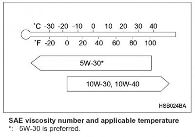

TOMA52, dzięki za wyczerpujące wyjaśnienia. Sprawdzę niedługo co tam u mnie na bagnecie i jeśli będzie uciekać, to będziemy myśleć – o dolewce czy wymianie. Na dolewkę koniecznie to samo, co wlane, czy można dolać coś w „prawidłowym kierunku”, czyli 5W30 czy nawet 0W30?
Tak jeszcze podrążę, ale w instrukcji jest takie coś:
Czy to oznacza, że przy wyższych temperaturach jednak ten 10W40 w ogóle jest dopuszczalny?
