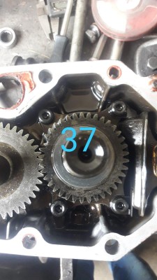

Post 20 sty 2019, o 15:13
Znalazłem zdjęcia :)
Tak to może wyglądać.

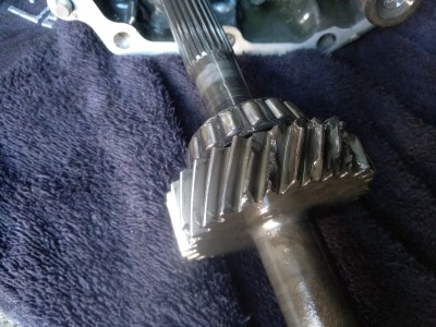

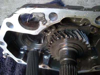

1
2
Po dłuższym czasie udało mi się dojść co tak tryka.
Gdzie mogę dokupił te tryby?
Jaki olej wlać do skrzyni?

Próba reanimacji Legacy
Post 18 lut 2019, o 16:05
ewemarkam pisze: ↑
Kolego,. miałeś rację. Tryby wyjścia na wał. Muszę poszukać może znajdę używkę. Pytanie czemu akurat one padły? 🤔

Kolego,. miałeś rację. Tryby wyjścia na wał. Muszę poszukać może znajdę używkę. Pytanie czemu akurat one padły? Obrazek
Luz na wale napędowym spowodował luz na łożyskach skrzyni. Wałki z kołami zębatymi zaczęły być luźne względem fabrycznego położenia i polamało zęby. Zobacz czy w oleju nie ma opiłków. Nowy olej 75w90 Chyba ale to sprawdź w service manualu.

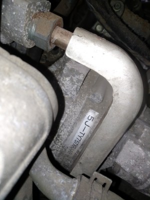

być może więc szukam skrzyni o nr że zdjęcia.

Post 20 lut 2019, o 15:59
5J-TY757XRAAB jakie skrzynie można zakładać zamiast tej z tym numerem?
