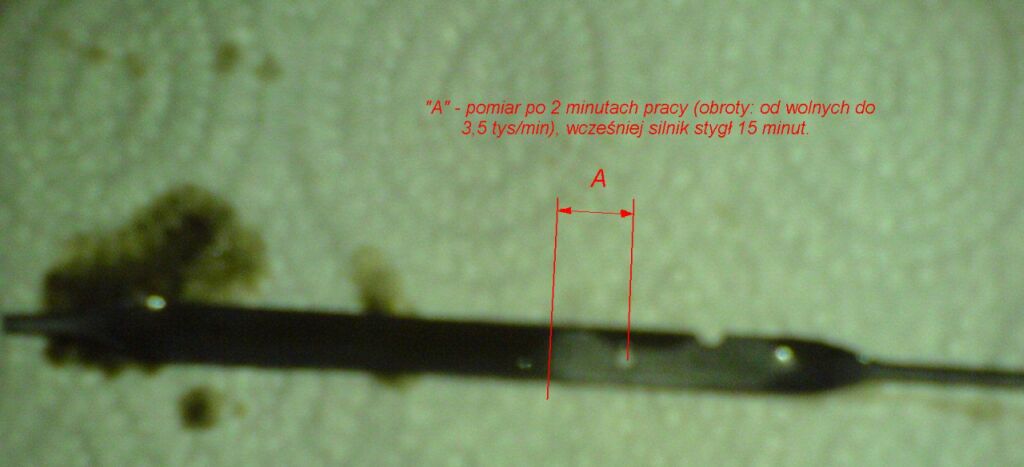

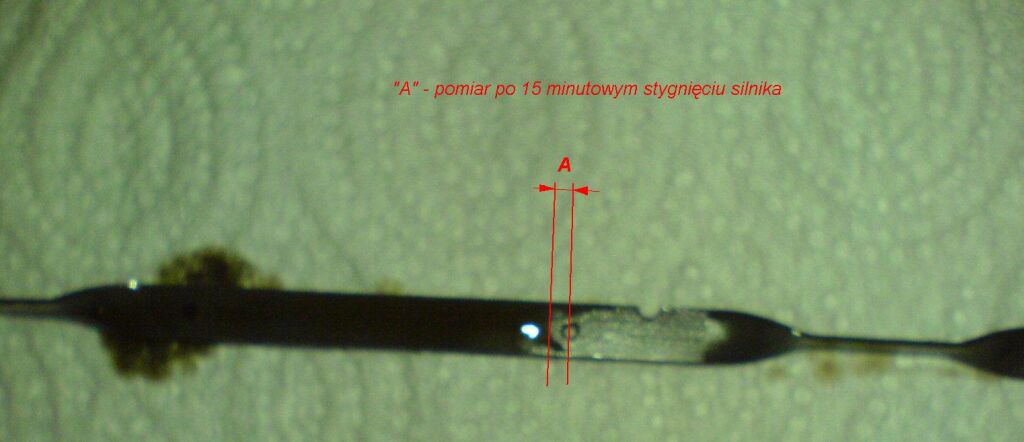

Chciałem prosić forumowiczów, szczególnie tych, którzy są mechanikami, serwisantami, aby skomentowali załączone przeze mnie zdjęcia i napisali jak należy mierzyć poziom oleju. Proszę o to, ponieważ na tym (i na innych też
) forum spotkałem różne, a czasem nawet skrajne opinie. Jedni twierdzą, że na gorącym silniku poziom na bagnecie będzie niższy, bo olej jeszcze nie ściekł z kanalików, przewodów całego układu olejowego (też tak mnie uczyli w szkole), a inni, że jest za wysoki bo rozgrzany olej zwiększył objętość i wtedy należy się kierować tym wycięciem na bagnecie...
Wczoraj, po "normalnej" jeździe po mieście postawiłem samochód na płaskim podłożu, otwarłem maskę i po 15 minutach stygnięcia (a to napewno dłużej niż zalecenia z instrukcji obsługi, które mówią żeby olej sprawdzać przy każdym tankowaniu) zmierzyłem poziom oleju. Pomiar powtórzyłem 3 razy i zawsze był taki sam:
Potem uruchomiłem silnik na nieco ponad 2 minuty (trochę pracował na biegu jałowym, trochę kręciłem go na 3,5 tys.obr/min i tak na zmianę). Następnie znowu zmierzyłem poziom oleju i również powtórzyłem go 3 razy:
A więc jak właściwie należy wykonywać ten pomiar. Jakie są wskazania w zależności od temp. silnika i po co to wycięcie w bagnecie
PZDR.
PZDR.

No to konkretnie sprawdzaj na silniku, który zdążył obcieknąć.
I na litość boską, to nie apteka, parę mm w tę czy tamtą na bagnecie nie ma żadnego znaczenia, jak mieści się między punktami. Nie róbmy z pomiaru patykiem wkładanym do bańki z olejem procesu wymagającego mikronowej precyzji i dogłębnej analizy.
Wyciągasz bagnet, wycierasz, wkładasz jeszcze raz, wyciągasz ponownie, oglądasz, jak jest między min/max zapominasz o temacie na pewien czas.

A zapewne to, czy stoi naprawdę poziomo ma większe znaczenie niż czy stał 2 minuty czy dwie godziny.jarmaj pisze:No to konkretnie sprawdzaj na silniku, który zdążył obcieknąć.
Nie mam na to żadnych dowodów, ale z doświadczenia twierdzę, że jak się mierzy po 2-3 minutach to silnik jest już (w zakresie zauważalnym na miarce) "obcieknięty" i żadne czeklanie do wystygnięcia nie ma najmniejszego sensu..
