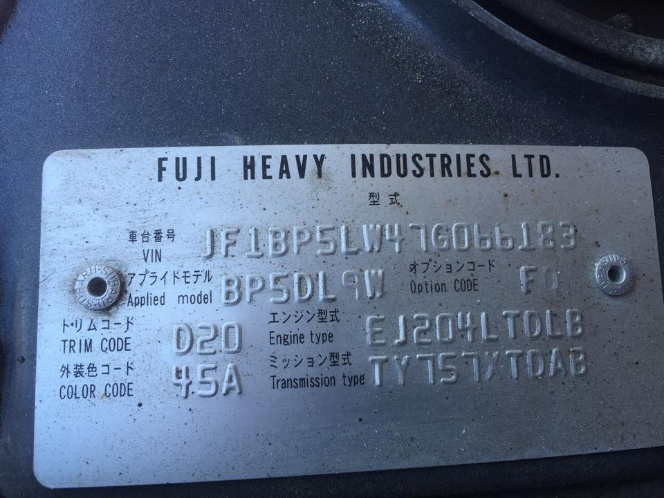

Koło kielicha lewego z przodu pod maską powinna być tabliczka. Na niej VIN, typ silnika, typ skrzyni biegów itp. Wygoogluj sobie w grafice jak to wygląda. Bo jeśli jej nie ma, to może samochód miał potężnego dzwona i ze starej nic nie zostało.

Zadzwoń jutro do ASO. Powinni Ci powiedzieć co to za silnik w nim siedzi.

Koledze chyba chodzi o magiczne F w kodzie silnika.

Był silnik o kodzie EJ20F, specjalnie stworzony do pracy z instalacją gazową (wzmocnione gniazda zaworowe), ale tak jak kolega wcześnie pisał nie była oferowana instalacja gazowa fabryczna od razu zakładana na taśmie montażowej.
