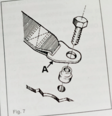

3. Czy podczas montażu korzystał ktoś z tulejki widocznej na załączonym zdjęciu (ma umożliwiać swobodny obrót mocowania pasa - zdjęcie pochodzi z instrukcji OMP, ale sam element nie był dołączony przez producenta do pasów) i wie gdzie można takowe dostać?
4. Czy montaż na jednej śrubie: oryginalnego pasa oraz pasa szelkowego wraz z tulejką jest bezpieczny z punktu widzenia wytrzymałości śruby (duża powierzchnia narażona na gięcie w razie jakiegoś zdarzenia)?

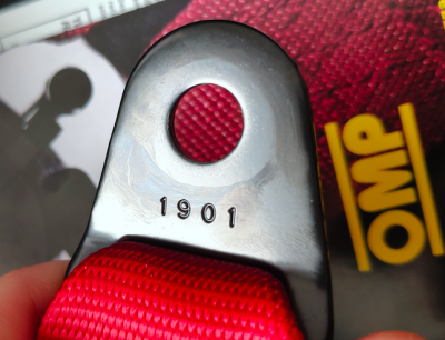

Na koniec dorzucam jeszcze zdjęcie samego ucha montażowego
