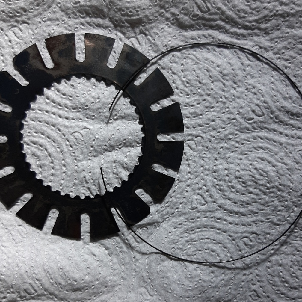

Drodzy forumowicze proszę poratujcie. Zabrałem się za regenerację centralnej wiskozy w foresterze sg. Wszystko rozebrałem i tu spotkała mnie nie miła niespodzianka. Jedna z płytek okazała się pęknięta i jeden z pierścieni dystansujących pogięty. Czy ktoś nie miałby do sprzedania takich części. Może komuś zalega jakaś stara uszkodzona wiskoza.
Załączam fotkę o jakie części się rozchodzi (płytka z wewnętrznymi zębami i cieniutki pierścień).
Mam ewentualnie jeszcze pomysł, żeby może pominąć tą jedną płytkę i złożyć bez niej, ale nie wiem czy to będzie działać. Może ktoś przerabiał taki temat, albo ma jakieś inne pomysły?

A nie możesz kupić w serwisie?
Pisz do Marka do ASO w Dzierżoniowie.

najtaniej będzie kupić używaną i oddać do profesjonalnego warsztatu na regenerację...

Szukałem na necie samych płytek, ale nigdzie nie znalazłem. Myślę że może być ciężko z kupieniem nawet w ASO, ale spróbuję zadzwonić w poniedziałek. Dzwoniłem do LSD Factory gdzie regenerują, ale samych płytek nie sprzedają, mogę im wysłać swoją bo podobno wymieniają przy regeneracji wszystkie, także kupno używki mija się z celem.
Dzięki za podpowiedzi, jakby ktoś coś jeszcze miał to chętnie poczytam.

Skontaktuj się z carfitem
viewtopic.php?f=25&t=10085&view=unread#unread
Regenerował wiskozy, wzmacniał je, więc może będzie potrafił pomóc.

Moje informacje na ten temat są sprzed sporej ilości lat, więc nie daję głowy, czy to aktualne....

Dzięki za namiar. Jutro spróbuję dzwonić i zobaczymy co z tego wyjdzie.jarmaj pisze: ↑27 mar 2022, o 13:24Skontaktuj się z carfitemviewtopic.php?f=25&t=10085&view=unread#unread
