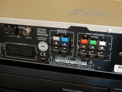

jeśli na wzmaku mam opis, że podłączać głośniki minimum 6 Ohm - to czy 4 Ohm mogę?
Kuźwa zawsze mam dylemat, bo przecież 4 Ohm, to mniejszy opór dają, więc powinny być ok - dobrze kumam?
Dostaliśmy za free od znajomych nieużywane głośniki satelity od kina domowego 4 Ohm'owe, a wzmak do 5.1 ma opis 6 Ohm minimum
Młodemu chcę zrobić do kompa 5.1, żeby na Xboxie miał fajne granie i w końcu żeby przestał siedzieć na słuchawkach (moje najfajniejsze, bo swoje już zmęczył na amen :-) )
chyba, że jest inny sposób na podłączenie 5 głośników do kompa i zrobienie 5.1? Karty muzyczne obsługujące ten standard mają tylko 3 wyjścia audio + optyczne, ale i tak wymagają dodatkowego wzmaka, więc inna koncepcja mi nie przychodzi do głowy

możesz, to Twoje kolumny i wzmak... :o
nie możesz bo uszkodzisz kolumny i/lub wzmak... tak mówi teoria 8-)
ja bym spróbował, bo jak nieduże głośności to nic się nie powinno dziać a nawet jakby miało, najpierw będą słyszalne defekty....
słuchawki to lepszy pomysł....tfudźwięk z xboksapsx w 5.1 na pewny na maxa będzie puszczany...
ogólnie kolumny muszą mieć więcej Omów niż schodzi wzmak, bo.....
już kończę już....
nie możesz :cofee:

Jeśli uważasz, że 4 to więcej niż 6 (minimum) to podłączaj :giggle:

rrosiu, nie chodzi o więcej/mniej (w sensie w moim pytaniu)
tylko uczono mnie, że im większa liczba Ohm, to znaczy to coś stawia większy opór - stąd moje pytanie, czy skoro 4 Ohm stawia mniejszy opór, to czy podłączenie ich będzie konfliktowe czy nie
Zapomniałem, że producenci elektroniki traktują wszystkich jak amerykanów, gdzie nie należy się zagłębiać, tylko traktować opisy najprościej jak się da, czyli 8 jest więcej niż 6 - i takie głośniki na szczęście też w domu znalazłem :-)
więc problem z głowy :-)

Mnie uczyli, że w tym przypadku mamy do czynienia z impedancją :razz:

busik pisze: im większa liczba Ohm, to znaczy to coś stawia większy opór - stąd moje pytanie, czy skoro 4 Ohm stawia mniejszy opór, to czy podłączenie ich będzie konfliktowe czy nie
busik, idąc tym tokiem zero Omów powinno być jeszcze lepsze, spróbuj więc zewrzeć końcówki ;-)

busik, podłączaj, nie bój się, tylko nie odkręcaj wzmaka na maksa - tak na wszelki wypadek (np. cewka może zacząć walić o magnes z nadmiaru mocy).
Wzmacniacz będzie obciążony mniejszą impedancją (będzie walił więcej mocy w głośniki od początku), ale teraz nawet najgorsze chińskie końcówki mocy mają zabezpieczenie przed popaleniem. Jeśli ów wzmak to nie jest McIntosh z 1952 roku czy coś w tym guście, to będzie dobrze.
Tak jak wspomniałeś - teraz jest wszystko robione pod Amerykanów, także takich, którzy zwierają wyjścia wzmacniacza.

Bergen, podziękował - tak mię się wydawało, z 20 lat temu w tym siedziałem, ale już dawno niczego nie "konfekcjonowałem" :-)
Wzmak - to coś takiego, Onkyo DR-L50
dla młodego do konsoli i kompa, żeby zrobić 5.1 w zupełności wystarczy. Kabel optyczny już też idzie
a opis na plecach wygląda jak poniżej na zdjęciu.
Mamy głośniki 8 Ohm też, więc problem znika - dla bezpieczeństwa bo
