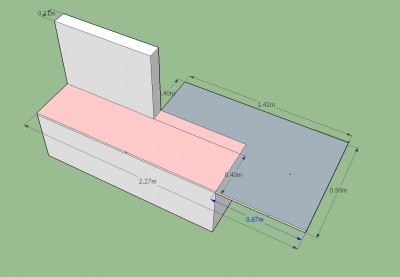

Czy są jakieś normy, które mówią o tym co ile cm trzeba podeprzeć blat z płyty laminowanej, żeby się nie odkształcał?
Robię wyspę kuchenną, która ma być jednocześnie stołem barowym. 1/4 powierzchni blatu będzie oparta na szafkach kuchennych, ale 3 rogi chcę oprzeć na nogach. I teraz się zastanawiam jak podejść do zagadnienia odkształceń 38 mm blatu.

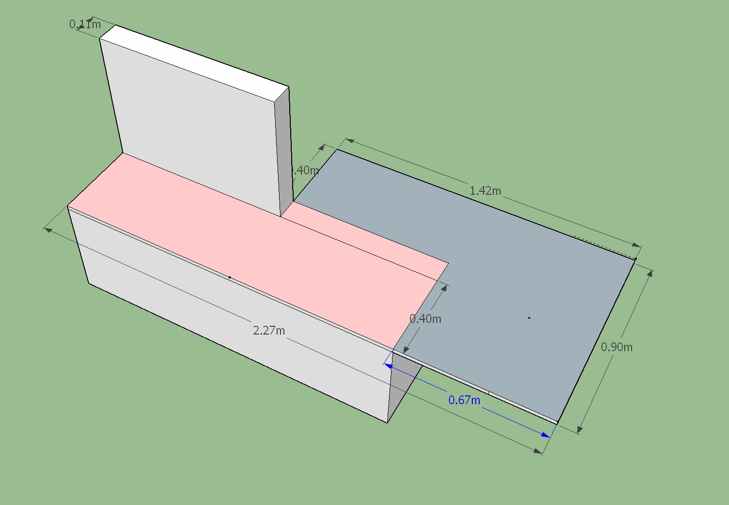

Koncepcja wygląda tak (na szaro jest część niepodparta szafkami). Obciążenie planuję takie, że w porywach do kilku osób będzie to użytkować jako stół.
Moim zdaniem to na samych 3 nogach nie zadziała, będzie się wyginać i trzeba zrobić jakiś rodzaj rusztowania z profili zamkniętych, jak na fotce niżej. Wydaje mi się, że blat z płyty laminowanej (albo płyta wiórowa, albo MDF) jest bardzo kruchy i jego sztywność wynosi prawie zero

Tomek - kuźwa, o jakim odkształcaniu mówisz?
Weź porządny blat - 38 już nie jest taki cienki żeby wyginał się jak 28mka, a 40tka, lub 50tka to już w ogóle
z ponad metrowego kawałka takiego blatu zrobiłem staruszkom stół na działkę - na 4 nogach przykręconych na końcach, stoi na dworze... od 3 lat nie wygiął się na milimetr.
Chyba robisz z igły widły.
140 cm na dłuższym - po 15 cm od końców przykręcisz ładnie nogi (tu bym się bardziej martwił, bo wybór w marketach kiepski takich nóg) i masz do podparcia odcinek 80 cm.
Poza tym, jeśli to jeden kawałek włącznie z tym co leży na wyspie, to samym ciężarem się utrzyma. Się zdziwisz. Na upartego, to by jedna noga wystarczyła na narożniku.

Konto usunięte, płyta ma 11 mm grubości? jakaś cienka...
z tego co wiem, to:
standardowo taki układ stolarze załatwiają 3 nogami przykręcanymi do blatu przy swobodnych rogach + łączniki kątowe łączące szary blat z łososiową resztą.
i takie coś będzie działać... jeżeli za bardzo nie będzie się tym ruszać. bo jak zacznie się tym ruszać (np. zaczniesz konsumować na tym Rozrabiarę), to wkręty się wyrwą (wykruszą otwór), całość zacznie latać i w końcu odpadnie. wtedy stolarz standardowo bierze grubszy wkręt i powtarza operację. potem użytkownik też powtarza operację (ruszania blatem) i... potrzebny jest jeszcze większy wkręt.

Wykorzystanie blatu jako miejsca orgii jest jak najbardziej opcją. Dlatego tym bardziej myślę o wykonaniu ramy z profili zamkniętych, na których on się będzie jednak opierał

Konto usunięte wyjaśnij mi jedno - czy ten blat (szare i różowe) - to jeden kawał blatu przycięty na wymiar, czy dwie części połączone?
Jeśli dwie części - to nie ma ch... na Mariolę - musisz robić ramę do wzmocnienia tego
jeśli jeden kawał blatu - to jedna noga wystarczy
Nie wiem jakie pomiary na komputerze porobiłeś - ja w swoim życiu już kilka kuchni robiłem. Tam gdzie blat pasztetowy, np 28mm grubości z najtańszą okleiną - to wszelkie wizualizacje biorą w łeb - powygina się itd.
Jeśli porządny blat bierzesz za powiedzmy 800 zł za szt (2,5 m x 60cm x 40mm) - to to cholerstwo jest twarde jak lite drewno. Jesteś w stanie spalić wyżynarkę podczas wycinania otworów w takim blacie. Jak Ty policzyłeś, że 1/4 tylko będzie podparta??? blat 2,2 metra z czego tylko 60 cm wystaje... faktycznie 1/4
Powierzchnię boczną podpierasz jedną nogą i się zdziwisz.
Martwisz się na zapas - zrób pojedynczą nogę z ładnymi dłuższymi wspornikami niż ta poniżej, jeśli już tak się obawiasz ciężaru, niewidocznymi z góry - i masz podparty praktycznie cały blat. A z jedną nogą będzie wyglądał lżej, niż jak go obudujesz taką ramą jak na zdjęciu pokazałeś.

busik pisze: Konto usunięte wyjaśnij mi jedno - czy ten blat (szare i różowe) - to jeden kawał blatu przycięty na wymiar, czy dwie części połączone?
Jeden kawał przycięty na wymiar. Różowe pokazuje tylko podparcie - szafki i kawałek murka ze starej ściany.

to kup 3 nogi - podeprzyj jedną i sprawdź stabilność - jak wystarczy, dwie oddasz do sklepuKonto usunięte pisze:busik pisze: Konto usunięte wyjaśnij mi jedno - czy ten blat (szare i różowe) - to jeden kawał blatu przycięty na wymiar, czy dwie części połączone?
jak będzie słabo - użyjesz wszystkie
