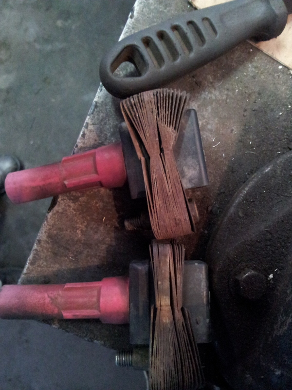

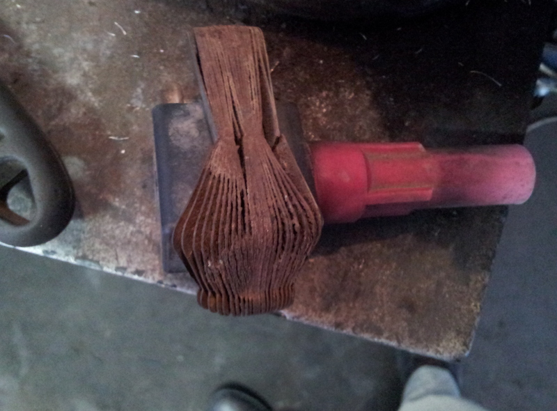

A tak wyglądają cewki, gdy pod H6 zamontuje się płytę zamiast oryginalnej osłony :-/

rrosiak, a co do cewek ma płyta?

Re: Coś niedobrego
Post 9 maja 2012, o 09:24
może inną ochronę przed wodą..

Re: Coś niedobrego
Post 9 maja 2012, o 09:25
TERZO, zakładam, że rrosiakowi chodziło o wodę która radośnie sobie chlapie tu i ówdzie.

Re: Coś niedobrego
Post 9 maja 2012, o 09:51
:o toż to się tam musiało lać jak z rynny..

Re: Coś niedobrego
Post 9 maja 2012, o 15:21
TERZO pisze: rrosiak, a co do cewek ma płyta?
To o czym napisali eMTi i Chloru.
TERZO pisze: toż to się tam musiało lać jak z rynny..
Jeśli wjedziesz w porządną kałużę to nawet lepiej, bo płyta alu nie zabezpiecza boków i woda pięknie bryzga spod kół. W przypadku H6 idealnie trafia w cewki 3 i 4 cylindra, pozostałe cewki wyglądają zdecydowanie lepiej i nadal działają.
