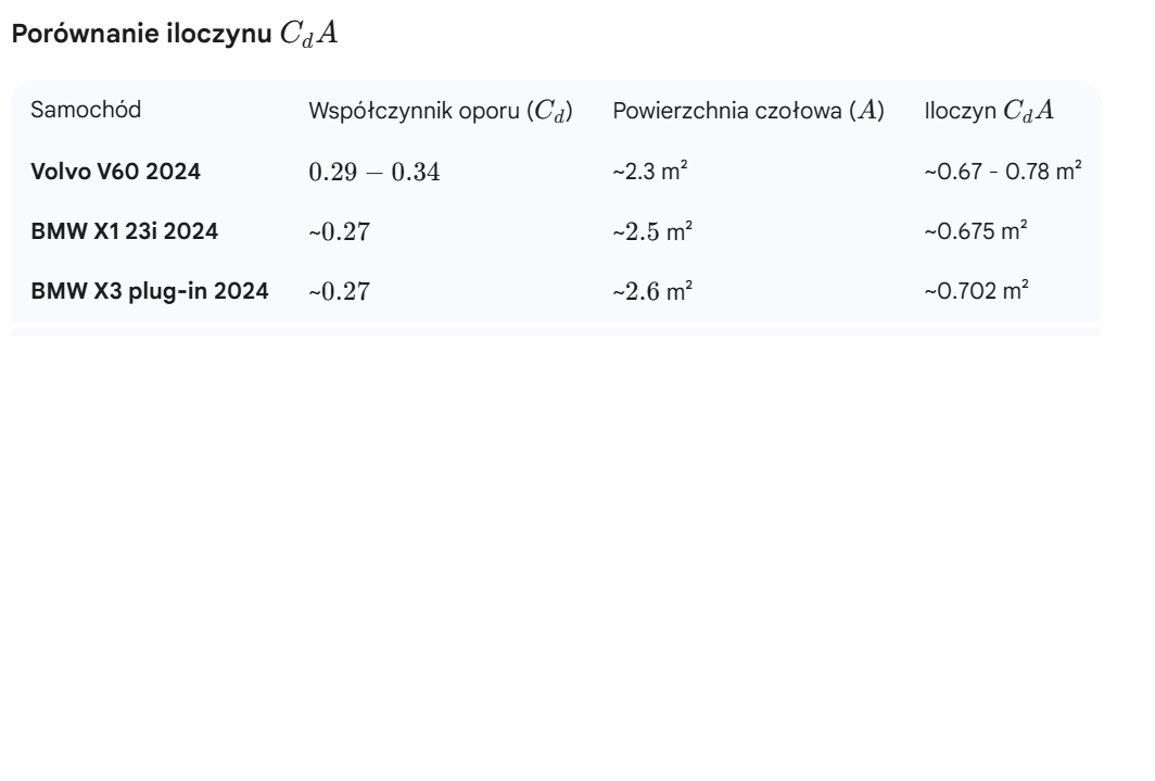

Stasiu, wiemy już, że gówno wiesz o fizyce. Specjalnie dl Ciebie wlączyłem laptopa, taki wiesz "krużganek oświaty". Tutaj masz wynik eksperymentu.
Fd (opór aerodynmiczny) = (gęstość powietrza * prędkość do kwadratu * Cx * A (powierzchnia czołowa) ) / 2
Prompt 1: znajd wspolczynniki Cx dla Volvo V60 2024, BMW X1 23i 2024 oraz BMW X3 plug in 2024
Prompt 2: znajdz powierzchnie czołowe ww aut
Prompt 3: porównaj iloczyny wartości Cx oraz powierzchni czołowych aut. Uszereguj je od najniższego.
Wyższa wartość dla V60 to CC
