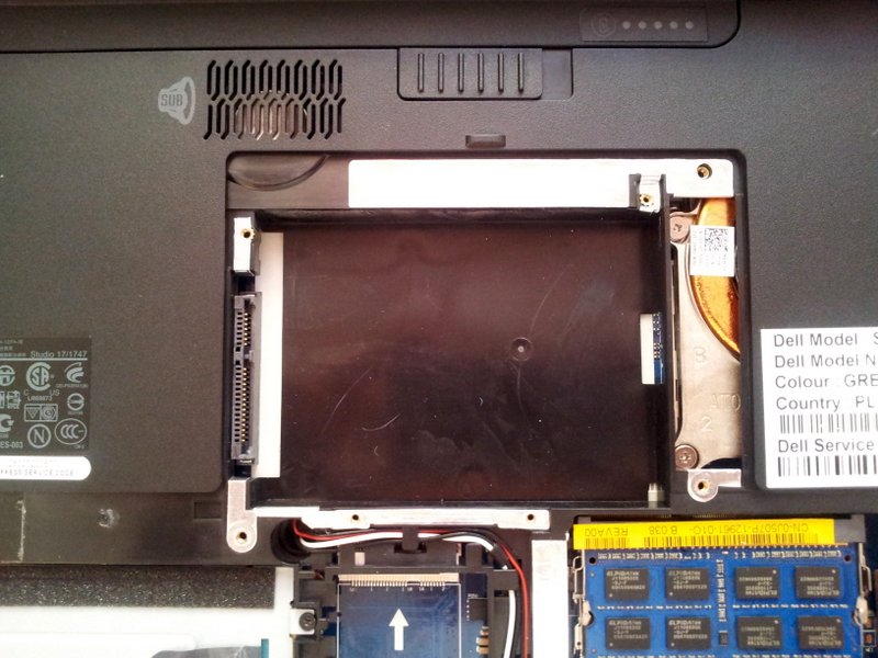

Wracam do tematu SSD i mam do Was kilka pytań:
Otworzyłem sobie laptopa i mam tam takie puste miejsce...
1. To chyba miejsce na drugi dysk, tak...?
2. Czy w takim razie mogę tam wsadzić jakiś mniejszy SSD i mieć na nim tylko system? Plus ten obecny dysk jako magazyn danych. Czy takie rozwiązanie ma w ogóle sens? Pytam pod kątem wydajności, bo może np. żeby było szybciej można mieć tylko dyski SSD i nie wolno ich 'łączyć' z tradycyjnymi
3. A jeśli już, to jaki kupić? Myślę, że 128 GB mi wystarczy.
4. Ta dziura z pktu 1. to chyba na 2,5 cala...?
5. Z tego co widzę w sklepach dyski mają różne interfejsy. SATA, SATA III... Który powinienem wybrać...?
Aha, jeśli to ma znaczenie, laptop to Dell Studio 1747

Godlik,
1. Na to wygląda ;-)
2. Tak. To co będzie na SSD będzie szybko latało. Ma sens na system + programy. Dysk-magazyn może służyć do trzymania filmów, muzyki - tutaj wydajność zwykłego dysku jest wystarczająca.
3. Taki na jaki Cię stać ;-)
4. Tak.
5. Mechanicznie z tego co wiem wszystkie interfejsy SATA są kompatybilne. Nie ma sensu przepłacać za SATA III jeżeli Twój laptop obsłuzy tylko SATAII

Chloru pisze: 2. Tak. To co będzie na SSD będzie szybko latało. Ma sens na system + programy. Dysk-magazyn może służyć do trzymania filmów, muzyki - tutaj wydajność zwykłego dysku jest wystarczająca.
Choć raz ostatnio błysnąłeś... :thumb:

Godlik, czy złącza w tej komorze są pionowo :?

rrosiak, Mam wrażenie że tu potrzebna jest taka dedykowana kieszeń pod dysk. Tak jest w starym HPeku, którego mam w domu. Ona jest jakby wtykana od dołu w te złącza.

Azrael, mam świadomość takich wynalazków i pytam, aby Godlik zwrócił na to uwagę.

Pewnie trzeba zamówić specjalną część w Dellu. Ale te rzeczy bywają dostępne za bardzo rozsądną kasę, przynajmneij części do HP które kupowałem udawało mi się tak znaleźć.

Chloru pisze:rrosiak, Azrael, Godlik, http://www.newmodeus.com/shop/index.php ... cts_id=144
No to tanio nie jest :giggle:

Właśnie miałem pytać czy potrzebuję do tego jakąś ramkę... Rozumiem, że to kwestia producenta kompa, a nie producenta dysku?
