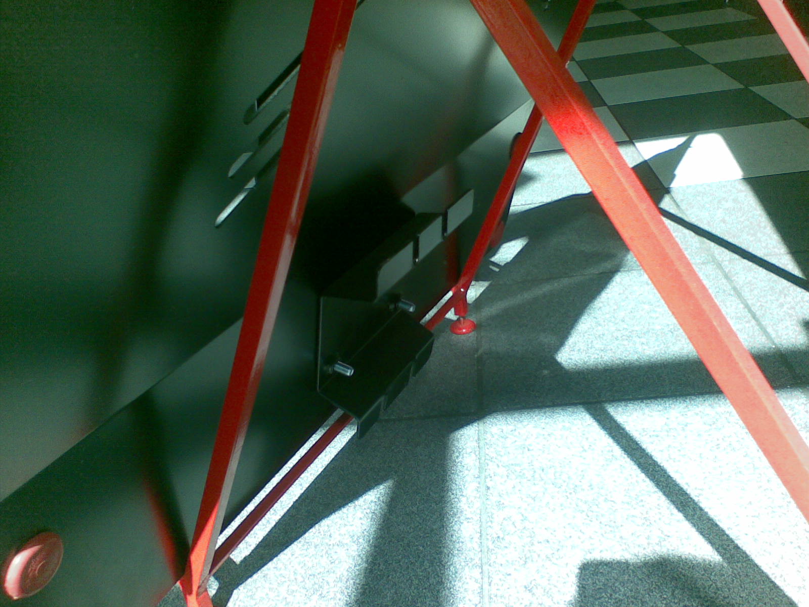

Ostatnio będąc w serwisie moją uwagę przykuła płyta pod silnik do forka firmy sheriff. Niby żadna rewelacja, ale trochę inaczej rozwiązane jest mocowanie - nie ma tych newralgicznych tulei dystansowych i długich śrub. Ciekawe jak się sprawdza w praktyce... Znalazłem obrazek
A to fotka oryginału...

Konto usunięte pisze: Ostatnio będąc w serwisie moją uwagę przykuła płyta pod silnik do forka firmy sheriff.
mam w firmie laser 4KW (aluminium odpada, ale nierdzewka do 20mm :mrgreen: ), jak ktos ma jaks plyte na wzor, albo moze pomierzyc to policze ile by kosztowalo zrobienie.

remek pisze:jak ktos ma jaks plyte na wzor
remek, ja mogę poświęcić parę godzin któregoś dnia, ale będę stawiał warunki. :evilgrin:
dokładniej, to mogę obiecać, podjechanie leśnikiem gdzieś, gdzie ktoś zdejmie (odkręci płytę), odrysuje (pomierzy) i PRZYKRĘCI NA MIEJSCE. a warunki są takie:
termin do ustalenia wcześniej i pomiary gdzieś w Warszawie.
edit: to co będzie mierzone to płyta made by Subaru do Forestera 2.0 (slowmammal) M/T MY07

damaz, moim zdaniem płyty made by Subaru są bardzo słabe ze względu na kiepskie mocowanie na tulejach. Trzeba by znaleźć coś innego, bardziej przemyślanego

Re: Off the beaten track
Post 8 cze 2009, o 11:01
ktoś kiedyś na "kropce" robił dla siebie płytę i wrzucał zwymiarowany rysunek płyty ale nie mogę znaleźć
EDIT: znalazłem wątek: http://subaru.pl/forum/viewtopic.php?t=117763
Post 8 cze 2009, o 11:28
naLeśnik, kształt jest fajny, ale te nieszczęsne tuleje mocujące. Nie znam się na technologii, ale może warto zrobić jakieś wtłoczenia tam, gdzie jest tylne mocowanie? Albo przyspawać jakieś tuleje po byku? Moja płyta po jednym nieszczególnym uderzeniu na plejadach od razu zaskutkowała bardzo niepokojącymi dźwiękami, bo telepała się o kolektor na skutek wygięcia się śrub.
