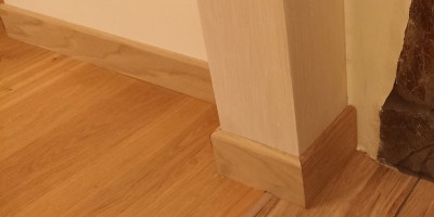

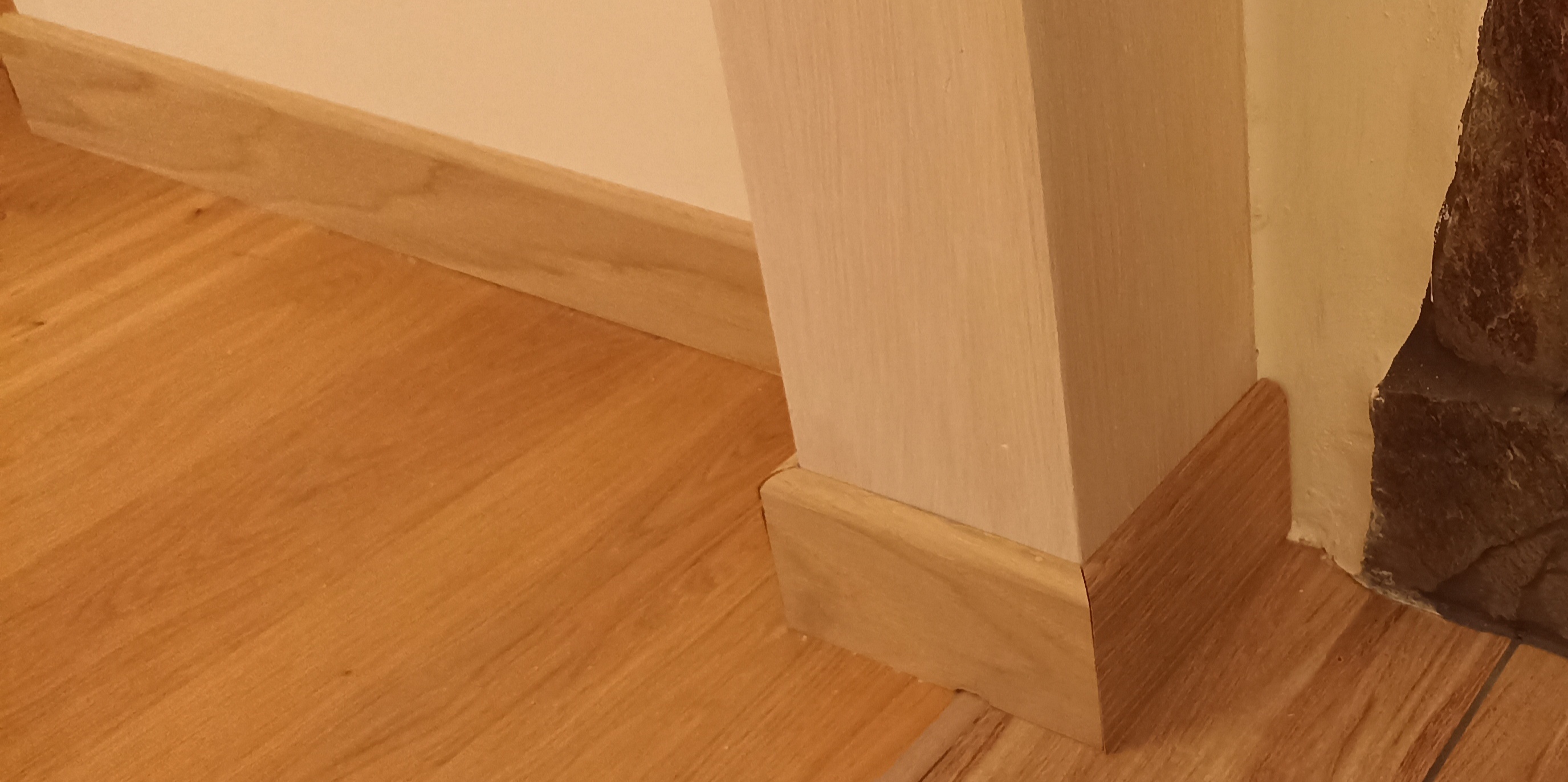

Pożyczyłem sprzęt od kolegi i już się bawię 😁
Post 18 wrz 2021, o 21:24
Piknie
ptk22 (18 wrz 2021, o 21:52)
Polubił: 2278 razy
Post 18 wrz 2021, o 21:54
busik, dzięki że powiedziałeś o tej pile. Cały salon przyciąłem szybciej niż wczoraj ręcznie jeden narożnik 😉
