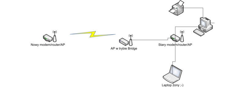

Chloru, juz wyjasniam:
w gabinecie mam serwer plikow z dyskami po raidzie w postaci stacjonarnego peceta, do niego podlaczona drukarka kombajn, zawsze wlaczony, wpiety do routera z AP linksysa. dodatkowo na biurku stoi lap zony, tez po kablu podpiety do tego routera. ja biegam z makiem po domu i lacze sie po wlanie.
teraz w innym miejscu w domu pojawi sie modem_router_AP i musze to jakos podlaczyc z kompami w gabinecie.. pytanie jak?

A) kablem
B) kupić AP, ustawić jako klient podłączyć do nowego AP i wpiąć w gniazdko WAN w gabinecie - IMHO straszna rzeźba

gregski, ten sam AP nie może działać jako klient i jako AP. WAN to interfejs w routerze którym przyjmuje on internet (tak najprościej mówiąc).

chili pasuje? jeden przy gniezdzie telekomu bedzie AP i wyjsciem na swiat, drugi jako klient z podlaczonymi po kablu kompami.. tak sie da?

gregski, dobrze byłoby to gdzieś narysować itp. Obawiam się, że Twoja metoda nie będzie dobra. Osobiście nie znam żadnego z tanich domowych pudełek które pozwalają ustawić swoje WIFI jako WAN. Rozumiem, że zależy Ci na dostępie do sieci z komputera w gabinecie.

Ale Chloru już Ci wszystko powiedział. Zepnij te routery kablem i nie marudź. Kurcze, co za czasy! Wszystkim kable przeszkadzają. Wszystko chcieliby WiFi mieć.
Nie baw w się z żadne repeatery bo to zawracanie głowy. W każdym innym rozwiązaniu będziesz musiał nastawiać więcej sprzętu.

Są takie pudełka. Wystarczy dowolny AP który może pracować jako bridge. Podłącza się go kablem do portu WAN routera na biurku i logicznie na tym porcie znajduje się interfejs nowego routera z modemem u grega. Kiedyś robiłem coś podobnego na Dlinku DWL-2100AP. Jako, że greg ma linksysa to pewnie wziąć lepiej jakiegoś linksysa z funkcją bridge. Będzie banglać.

Konto usunięte, właśnie napisałeś to samo co ja :mrgreen: Napisałem gregskiemu, że czeka go kabel albo kolejny AP (z dokładnością do trybu bridge - tutaj się zgadzam).

Tryb repeater jest dość kulawy niestety. Próbowałem tak u siebie, bo nie wierzyłem, że się nie da tego ustawić, ale skończyło się na spięciu punktów kablem. :giggle:
Czasami działało, ale właśnie podobnie jak u Ciebie zrywało mi połączenia.
