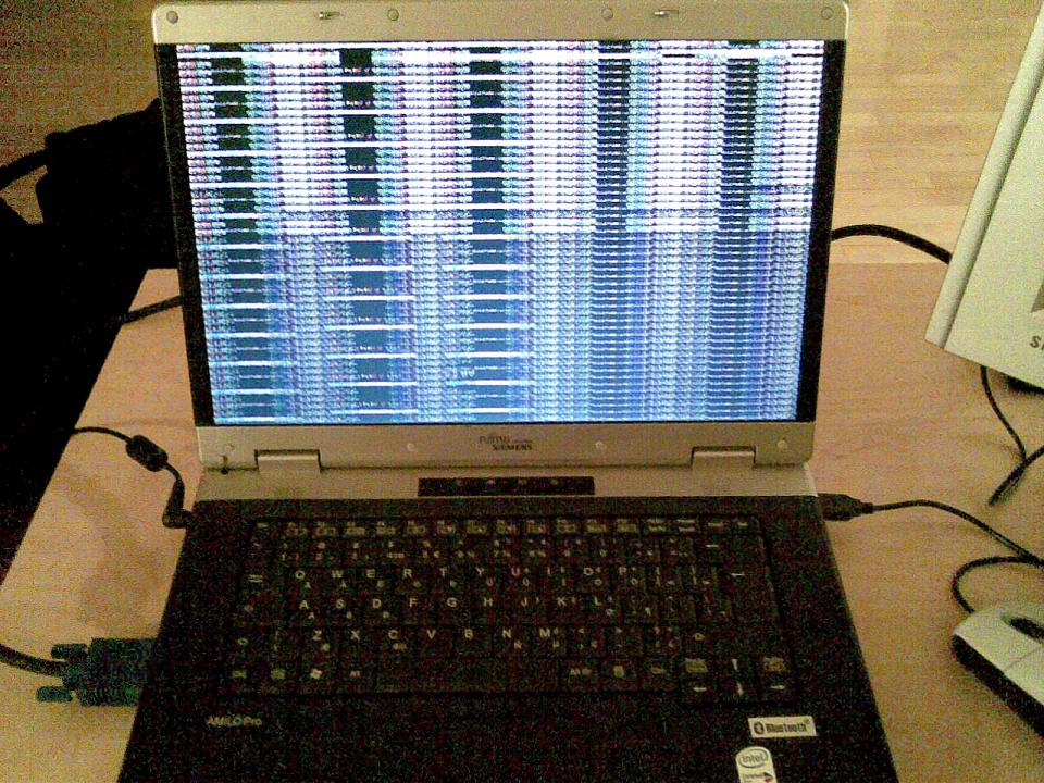

Zerknij od razu okiem specjalisty i powiedz co to tutaj się porobiło ;-( Listwa czy matryca? Jak zrestartuję to jest ok :roll:

mały 5150, skoro po restarcie jest OK to bardziej prawdopodobny jest jakiś problem z softem albo płytą/kartą graficzną. Jeśli matryca lub kabel by klękły to po restarcie byłoby to samo.

mały 5150 pisze: Zerknij od razu okiem specjalisty i powiedz co to tutaj się porobiło ;-( Listwa czy matryca? Jak zrestartuję to jest ok :roll:
O! ja znam tę wadę! To się nazywa... czekaj, czekaj...
Fujitsu Siemens? :evilgrin:

Co do Twojego notebooka to vicu dobrze kombinuje, ale pozostaje jeszcze elektronika w matrycy, która również się resetuje podczas resetu kompa. Żeby potwierdzić problem z kartą, sprawdź czy taki sam objaw występuje również na zewnętrznym monitorze (na zdjęciu widać, że chyba masz podłączony).

rrosiak, podłączyłem drugi monitor właśnie żeby to sprawdzić. Ale one jest ustawiony jako 2-gi (tak że pulpit jest na laptopie a na tym drugim mogę sobie otwierać jak mi potrzebne 2 monitory) i nie umiem tego przełączyć. We właściwościach jak klikam "użyj tego urządzenia jako monitora głównego" to mi go odłącza :evilgrin: Zapomniałem jak to się robi czy co? A ogólnie to mi się to zdarzyło pierwszy raz z miesiąc temu w wyrze jak leżałem zamknąłem, otworzyłem i było spoko. Wczoraj znowu wyrze, dzisiaj na kolanach ale już zamknięcie i otworzenie nie pomogło. Jak go postawiłem na stoliku i zresetowałem - chodzi już z 1,5 godziny :roll:

mały 5150, jeśli to grafika, to nawet gdy monitor jest jako drugi, obraz powinien się krzaczyć.
