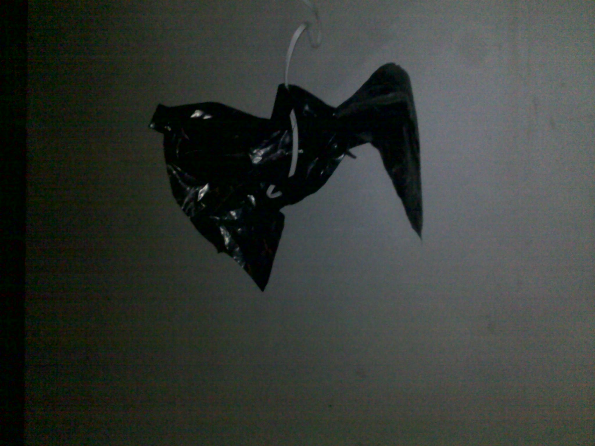

no więc wróblowate sa na tyle durne że wystarczył "model" atakującego czegoś czarnego :-)
niestety kawki to nie rusza, do wersji stojącej to nawet jakby specjalnie przylatuje :giggle:
Re: Majster-sztyk czyli Bob Budowniczy radzi...
Post 6 paź 2011, o 19:07
esilon pisze:no więc wróblowate sa na tyle durne że wystarczył "model" atakującego czegoś czarnego :-)
Wygląda jak nietoperz :giggle:
