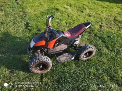

Młody się uparł na quada no więc jako petrolhead już czułem woń mixolu. Jednak po pobieżnej lekturze skierowałem się ku elektrykowi. Nadarzyła sie okazja i zanabyłem 800W 36V i powiem wam Młody drugi dzień jeździ i już bączki zaczyna kręcić na mokrych liściach ;). Oczywiście sytuacje podbramkowe już były jedna z wylotką z siodła i jedna z zatrzymaniem na kierownicy. Przy dzieciakach elektryk ma jedną poważną zaletę że jak się rozładuje to zbieramy się do domu ;).
Ładowanie 6h zabawy na 2h.
Trzeba biec dobrym tempem żeby mu dotrzymać kroku.
A i sasiedzi mam nadzieje donosów nie będą wysyłać...
I w sumie przestają mnie dziwić ogłoszenia z zamianą 50 na elektryki...

pol052, jaki to jest model? Możesz podać jakiegoś linka? Gdzie go kupiłeś? Działa jeszcze? :mrgreen:

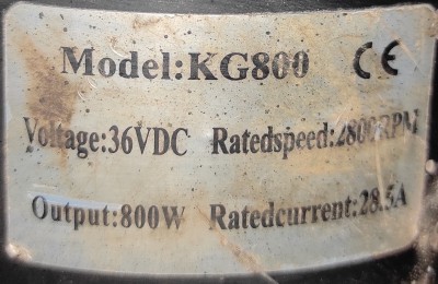

ptk22, kupiłem używkę na fejsowym marketplacu. wiele na nim nie ma jest jedna naklejka na silniku jak obrobie zdjęcie to je załącze.
Jeździ cały czas ale na wiosnę trzeba będzie poczynić inwestycje i regulacje.

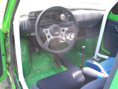

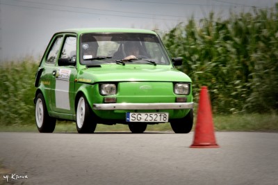

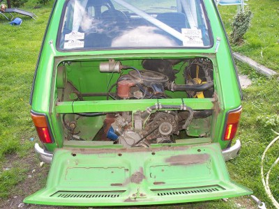

jarmaj, zwykły Maluch z klatką kubłami i 4 cylindrowym serduchem ze 127 z krótką skrzynią ;)
a tak jedzie:

Ale skrzynia (w sensie korpus, nie mówię o zawartości) ze 126p? Jak połączyłeś ją z silnikiem? Przerabiałeś kołnierz? Wałek ze skrzyni Malucha pasuje do docisku sprzęgła 127, czy trzeba było robić jakąś hybrydę?

trzeba "tylko" flansze miedzy silnik, a dzwon skrzyni z malucha i chyba tulejke na wałek reszta pasuje. skrzynia jest maluchowska z krotkimi 3 i 4 na wzór kałuży (na filmniku zresztą słychać ;)). wersja hardkore to skrzynia ze Skody 105.

A ile to małe RWD ma hp? :thumb:
pol052
Auto: Impreza GD
Polubił: 5 razy
Polubione posty: 28 razy
ELEKTRYZACJA czyli z pamiętnika (nie)młodego electroridera
Post 21 lis 2020, o 22:58
seryjne miało koło 46-48 koni. to jest seryjne z podłubanym gaźnikiem i liźnieta głowica. ale motor jest cięższy niż 2 cylindrowy. na tej amatorce co jest link miałem najlepszy czas w maluchach ale czasy były porównywalne z dobrze podłubanymi 2 cylindrami. tylko mój jest na amorach nalewkach, a chłopaki na bilach jeżdżą ;)
