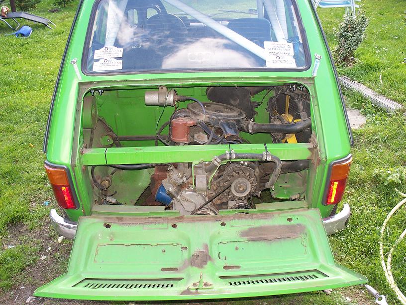

ptk22, kupiłem używkę na fejsowym marketplacu. wiele na nim nie ma jest jedna naklejka na silniku jak obrobie zdjęcie to je załącze.
Jeździ cały czas ale na wiosnę trzeba będzie poczynić inwestycje i regulacje.
jarmaj, zwykły Maluch z klatką kubłami i 4 cylindrowym serduchem ze 127 z krótką skrzynią ;)
a tak jedzie:

Fajny! :-)
pol052 pisze:
20 lis 2020, o 21:29
Ale skrzynia (w sensie korpus, nie mówię o zawartości) ze 126p? Jak połączyłeś ją z silnikiem? Przerabiałeś kołnierz? Wałek ze skrzyni Malucha pasuje do docisku sprzęgła 127, czy trzeba było robić jakąś hybrydę?

Post 21 lis 2020, o 12:39
trzeba "tylko" flansze miedzy silnik, a dzwon skrzyni z malucha i chyba tulejke na wałek reszta pasuje. skrzynia jest maluchowska z krotkimi 3 i 4 na wzór kałuży (na filmniku zresztą słychać ;)). wersja hardkore to skrzynia ze Skody 105.

A ile to małe RWD ma hp? :thumb:

Post 21 lis 2020, o 22:58
seryjne miało koło 46-48 koni. to jest seryjne z podłubanym gaźnikiem i liźnieta głowica. ale motor jest cięższy niż 2 cylindrowy. na tej amatorce co jest link miałem najlepszy czas w maluchach ale czasy były porównywalne z dobrze podłubanymi 2 cylindrami. tylko mój jest na amorach nalewkach, a chłopaki na bilach jeżdżą ;)
