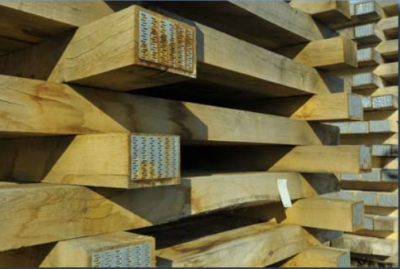

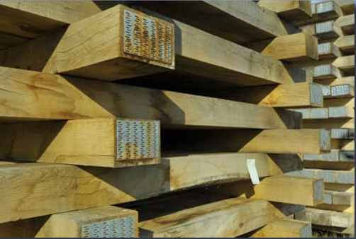

Blaszki eski bije się na buka, raczej na cenniejsze klasy, w których czołowe pęknięcia są niedopuszczalne

BiP pisze: Blaszki eski bije się na buka, raczej na cenniejsze klasy, w których czołowe pęknięcia są niedopuszczalne
Jak kupowałem słupki dębowe, to widziałem, że nabijali te blaszki na dębowe podkłady kolejowe. I mi też radzili ponabijać, bo pęknięcia mogą być gigantyczne

Fido, zasada działania moich esek taka sama, tylko moje większe. Stary buk chwilę po odcięciu od korzenia potrafi samoczynnie porąbać się w ćwiartki, a to dyskwalifikuje, albo ogranicza wykorzystanie na sklejkę czy okleinę.
Do czego używałeś tych krawędziaków? Ja bym wolał, żeby słupek tzrymał mi się na słupku, nie na blasze. Pozostawienie ich mocno ogranicza obróbkę.
