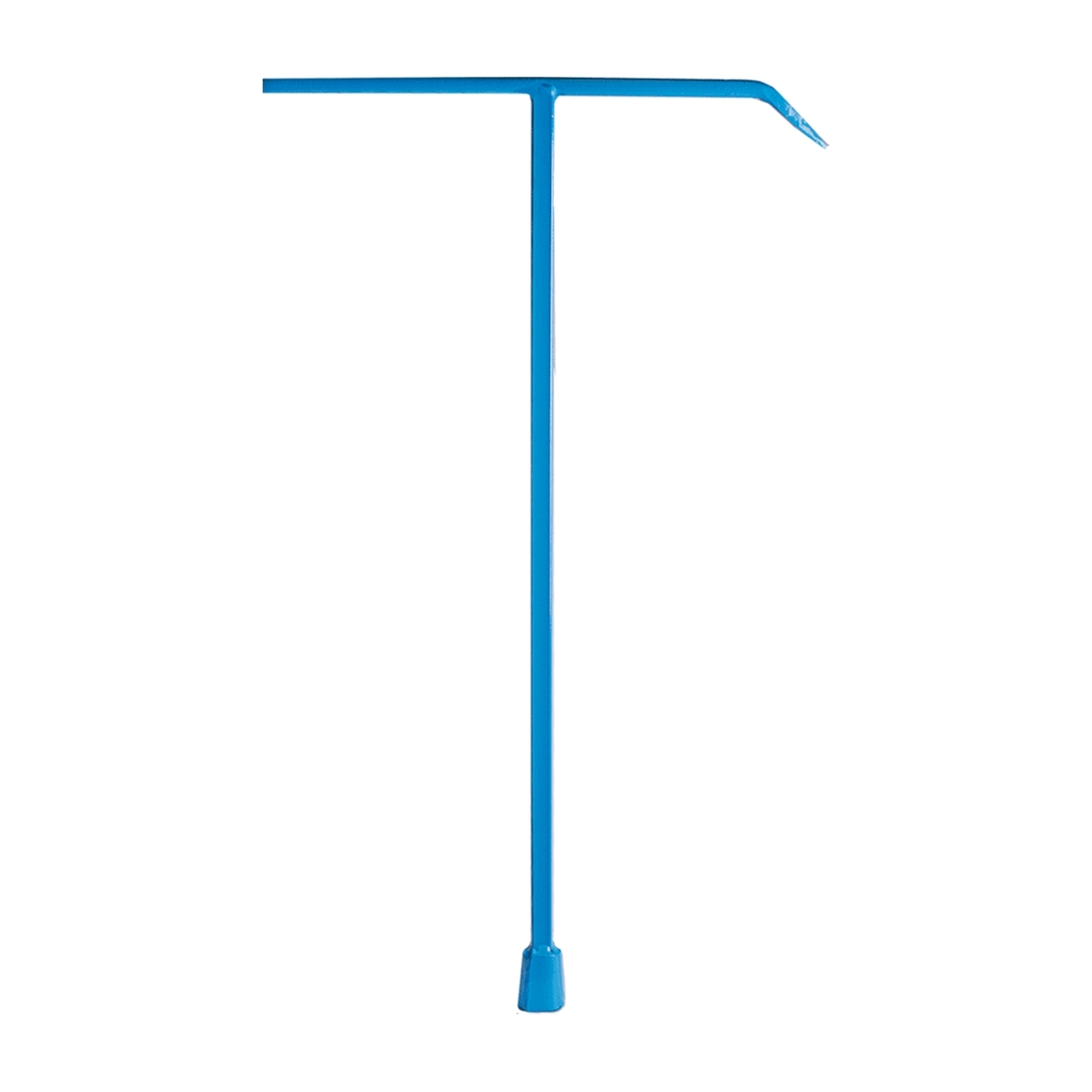

Alan, Alan, Alan! pisze: Napiszemy tylko podanie, że chcemy odcięcie wody gdzieś poza domem, ale łatwo dostępne, bo nawet nie chcę myśleć co by było jakbym był sam
dobrze że skończyło się dobrze
nie wiem jak stary jest wodociąg ale zasuwa pewno gdzies jest blisko Was
klucz nawet w ładnym kolorze znalazłem w necie :-)

esilon, klucz to my mamy. W zasadzie to z milion różnych. Tylko domek narzędziowy dopycha się (jeszcze) kolanem. Robota na maj ;-)
W sumie to do września mam wszystkie weekendy zajęte :mrgreen: Ale na piwo zawsze można wpaść ;-)
Chyba założę wątek "Domek w Bieszczadach na Podlasiu" :mrgreen:
