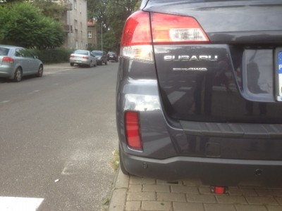

Kolo mojego biura stoi taki i ma doczepione malutkie światełko przeciwmgielne pod zderzakiem. Zrobie fotkę i wrzucę.
A co do auta - to wszystko zależy od ceny. Bo jeżeli różnica nie jest duża, to brałbym EU.
Re: Outback - US Spec - przekonajcie mnie, że warto :)
O taki

Zalatuje lekkim drutemBilex pisze: O taki

Nie dało się tego odblasku wykorzystać jako przeciwmgielne?Bilex pisze:O taki
