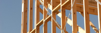

Ramę na 90% robi się z sosny. https://www.bunnings.com.au/our-range/b ... structural
Elementy nośne z hardwood (gatunek potwierdzę). Spinane stalowymi listwami po przekątnej.
