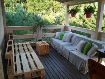

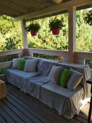

Nie sądziłem że będę kiedyś coś majsterkowal a już że mi się spodoba ... . Meble na taras się robią,powoli ale już lada moment... :-) Lodówka pełna,część już zrobiona można czekać na zaćmienie księżyca.

Zakładam, że korzystasz z siedzisk po prawej a o te po lewej, wrogowie się biją.
:lol:
Post 27 lip 2018, o 20:04
Czekam na gąbkę.
Polubił: 236 razy
Post 27 lip 2018, o 20:15
Pochyl trochę, trochę te oparcia i zastosuj łączniki ciesielskie aby się nie zrobiły leżanki.
Polubił: 309 razy
