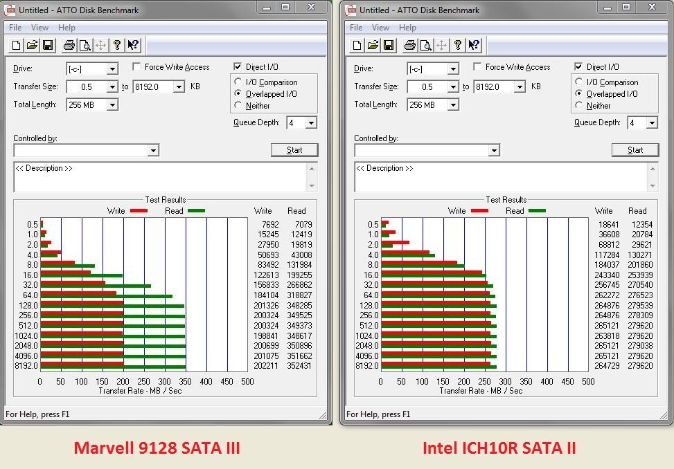

Czyli tak naprawdę nie wiesz jak działałby pojedynczy dysk na Marvellu. Poniżej masz porównanie Marvella 9128 z Intelem ICH10 (SATA2 :idea: ) dla pojedynczego dysku - on się nie nadaje nawet dla HDD.
