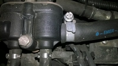

Wyjątkowo upierdliwe jest podczas porannej jazdy z prędkością ok 90 km/h pod górkę, przepustnica otwarta na około 120-130 km/h po płaskim i gdy nastąpi przełączenie jest uderzenie w całą budę auta bez efektów dźwiękowych. Przyzwyczaiłem się do tego i traktowałem jako normalka dla lpg przez co staram się tego unikać bo szkoda mi osprzętu.
Instalacja to Landi Renzo Omegas z reduktorem Ig1 oraz wtryskami, których nie udało mi się rozszyfrować a wyglądają jak poniżej

Masz jedną listwę na 4 cylindry, czy dwie listwy ?

Soltys pisze:Masz jedną listwę na 4 cylindry, czy dwie listwy ?
Kurcze trudne pytanie, ale sądzę że dwie. Jest reduktor, filtr lotny, trójnik i z niego do dwóch takich części jak na zdjęciu powyżej a z nich w kolektory.
PS. Walę z pamięci bo deszcz leje i nie chce mi się wychodzić. Jutro się upewnię i naniosę korektę gdyby okazało się inaczej.

Mam LR Omegasa u siebie i takie zjawisko nie występuje.
Oryginalnie wtryski to powinny być MEDy, ale one są 'podpisane'
zdj. z google
EDIT:
to jednak może być MED, te chyba wyglądają identycznie
Co do diagnostyki, najlepiej byłoby podjechać na zimno do warsztatu i zrobić przełączenie z podpiętym kompem. Będzie podgląd ciśnień ect
