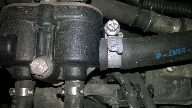

Instalacja to Landi Renzo Omegas z reduktorem Ig1 oraz wtryskami, których nie udało mi się rozszyfrować a wyglądają jak poniżej
Map sensor Bosh wg wójka google o nr. 0281002456

Soltys pisze:Masz jedną listwę na 4 cylindry, czy dwie listwy ?
Kurcze trudne pytanie, ale sądzę że dwie. Jest reduktor, filtr lotny, trójnik i z niego do dwóch takich części jak na zdjęciu powyżej a z nich w kolektory.
PS. Walę z pamięci bo deszcz leje i nie chce mi się wychodzić. Jutro się upewnię i naniosę korektę gdyby okazało się inaczej.

Oryginalnie wtryski to powinny być MEDy, ale one są 'podpisane'
zdj. z google
EDIT:
to jednak może być MED, te chyba wyglądają identycznie
