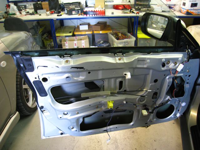

W imprezie chłopaki z Galerii dłubali cały dzień... Samo oklejenie matami jest strasznie pracochłonne - myślę, że trzeba mieć naprawdę smykałkę żeby to zrobić samemu...

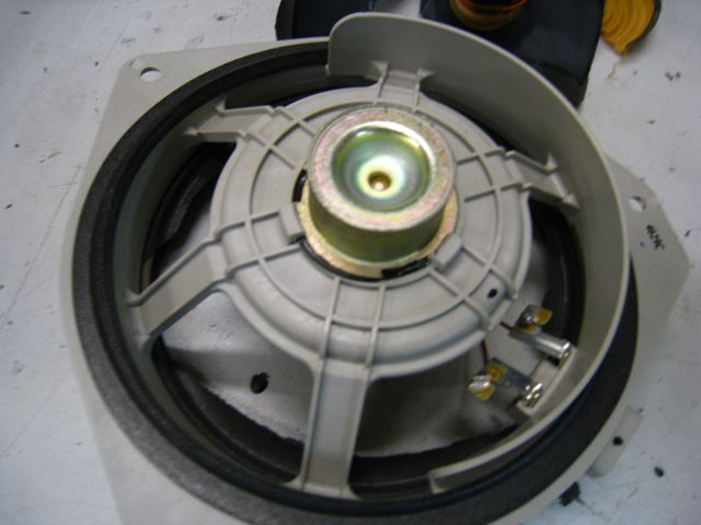

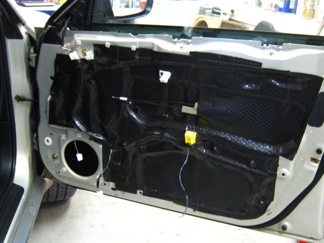

no to raportuje:
foto 1 oto powod calego zamieszania
foto 2 i 3 to kolejne etapy klejenia: przed i po.

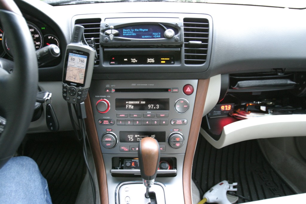

uff wreszcie zmotalem sprzet tak bym mogl sluchac ipoda z cala moja muza.
calosc prawie plug&play, wzmak blaupunkt THA 275
http://www.blaupunkt.com/pl/7607792129_main.asp
do tego adapter dedykowany subaru i prawie wszystko, bo okazalo sie, ze potrzebny byl kabel pomiedzy adapterem oryginalnego audio, a samym wzmakiem. na szczescie wystarczyly dwie kostki ISO i 4x maly konektor wpiety w wejscia audio in high wzmaka.
finalna konfiguracja to oryginalne radio podlaczone do wzmaka wysokopradowymi kablami glosnikowymi, ipod bezposrednio do wzmaka. z glosnikami DLS wreszcie gra to na wystaczajacym poziomie.
calosc modu to ok 70 pln za kabel, wzmak od 100 pln naprawiany na allegro do 600 pln w sklepie nowy i troche czasu na weekendowa zabawe z pivkiem w reku.
wzmak idealnie wchodzi miedzy/pod radio, a modul poduszek SRS, ja go odizolowalem od niego tekturka falista by nie halasowal na wybojach.
zastanawialem sie nad jakims zdalnym sterowaniem do ipoda, bo na razie musze go brac w lape, ale moze sie przesiade na iphona z tomtomem i wtedy bede mogl wpiac wyjscie audio uchwytu bezposrednio we wzmacniacz.

gregski pisze: foto 1 oto powod calego zamieszania
NO, no ciekawie to wyglada .
Robiles tylko przod czy tez tyl ?
Te dystanse to mozna gdzies gotowe zakupic czy trzeba dorabiac ?
Te wyciszania sam wklejales ?
Orientujesz sie czy sa jakies mniejsze modele tych glosnikow coby bez dystansow weszlo ?
Czemu piszecie ze wygluszanie w Subaru jest niezbedne ? Ja rozumiem, ze jest je lepiej zrobic, ale czy na pewneo nie mozna sie obejsc bez wytlumienia ?

sherif, glosniki robilem u pawla w warszawie, reszte sam. trzeba wykleic by stworzyc pudla rezonansowe do basu.. dystansow poszukaj, mi wycinali na miejscu. tylko przod, wystarczy.

gregski pisze: finalna konfiguracja to oryginalne radio podlaczone do wzmaka wysokopradowymi kablami glosnikowymi, ipod bezposrednio do wzmaka. z glosnikami DLS wreszcie gra to na wystaczajacym poziomie.
gregski :thumb:
Ale nie, żebym tak bezinteresownie :razz:
Skoro dobierałeś się do radia to pewnie wiesz - czy seryjne radio (zakładam, że w Legacy mam takie same) ma wyjście (a raczej chyba wejście?) na zmieniarkę? Jeśli tak, to może jeszcze wiesz jak wygląda i jakiej wtyczki potrzebuje? ;-)
Bo pomyślałem nad wersją pasztetową, czyli iPod kablem do wejścia zmieniarki...
A z drugiej strony kupiłem kiedyś porządny transmiter FM Harman/Kardon dedykowany do iPoda, to może bym go w końcu zamontował... :whistle: Bo tak leży i się kurzy...
Z której strony najlepiej dobrać się do radia? Dużo z tym zabawy?

1. wejscie jest ale NIKT nie robi przejsciowki ipod-> gniazdo zmieniary - to bylo by zbyt proste...
2. patrz wyzej
3. na transmiterze haramana jezdzilem ale: raz trzeba zmieniac w trasie czestotliwosci co wnerwia, dwa jakosc jest slaba mimo, ze transmiter na kablu.
4. radio wyjmuje sie banalnie, wyciagasz plastik wokol lewarka, potem odkrecasz dwa wkrety plastikow wokol radia i je wyciagasz, potem juz wszystkie wkrety widac jak na dloni.
jest jeszcze zabawa we wlutowywanie patentow z legacy org ale mnie sie nie chcialo, bo wzmak radia fabrycznego slaby i tak...

Godlik, kenwood, nie zadziala. sherif, standardowa maskownica, grubosci nie znam bo sam tego nie robilem, ale imho warto dystanse wlozyc bo glosniki i tak mialem stosunkowo plaskie.. magnes musi byc spory by to gralo.. ile mat poszlo nie wiem, nie robilem sam glosnikow, bo calosc kosztowala tyle ile ja bym dal za sam material.. tylu nie robie, nie ma potrzeby. odlaczony jest.
nie ma tez potrzeby subniskotonowego. wytlumione drzwi daja rade.
