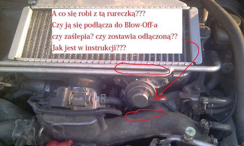

A ja mam pytanko jak na zdjęciu ...???

Rurke wskazana strzalka musisz podlaczyc do kolektora dolotowego - inaczej zawor nie bedzie poprawnie dzialal.

Dziękuję, taK ZROBIĘ ;-)
