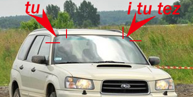

I otóż dokładnie po przekroczeniu 210 km/h coś zaczyna wyć/piszczeć przeraźliwie.
Dźwięk dobiega z zewnątrz, mam wrażenie, że z okolic lewego podszybia.
Na początku myślałem, że mi się skrzynia rozpadła... :whistle: ale po zwolnieniu poniżej tej prędkości wszytko było ok.
Podjąłem więc drugą próbę - i tym razem odważyłem się nawet na uruchomienie wycieraczek :evilgrin:
O dziwo nie odpadły :-d , ale dźwięk na pewno nie ma nic wspólnego z nimi...

To znak niebios tj. Twojego Anioła Stróża, że jedziesz za szybko i on nie nadąża za Tobą. Może to być także nieszczelność mocowania szyby. Więc albo zwolnij albo użyj silikonu. Wybór jak zawsze należy do Ciebie :-)

uszczelnić

Sprawdz najpierw to co mowi esilon, bo zazwyczaj tam piszczy prędzej czy pozniej. Chyba ze coś bardziej z tyłu to moze piszczeć teściowa w bagazniku. Ale najpierw zrob silikonem te narozniki, tesciowa nie zając

Mi impreza piszczy juz przy 140 :giggle: u mnie typuje tylną prawą szybe lub lotke na klapie.

Bilex, to najprawdopodobniej to, o czym pisze esilon.

Przeprowadziłem dziś kolejny test. Po lekturze waszych postów wiedziałem już gdzie skierować uszy i rzeczywiście lewy górny róg szyby. Tyle, że tym razem trzeba było 10 kmh więcej... :razz:
