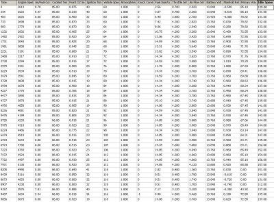

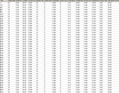

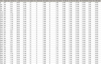

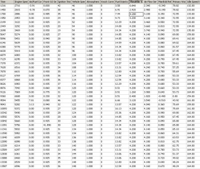

Podłączyłem się kabelkiem i ecuexplorerem zgrałem kilka logów ale nie umiem za bardzo z nich czegoś wywnioskować .Według tego co znalazlem na forum to wskazania przepływki są prawidłowe.
1.na włączonym zapłonie i wyłączonym silniku
2. na wolnych obrotach
3. 4 i 5 na pełnym gazie
Tutaj wrzuciŁem logi.

Wrzuć te logi jako screeny - jeszcze by tego brakowało, żeby każdy marnował czas na czytanie reklam i czekanie 80s na możliwość pobrania.
Bez przesady.
Dlaczego uważasz, że to nie przeładowanie? Masz wskaźnik doładowania? Co pokazuje w pełnym bucie 4/5 bieg?
Dlaczego pali 20l? Masz za bogato? Paliwo 99, 98, 95 oct...? Jaki wydech, jedna, czy dwie lambdy w rurze?
Skoro "szarpanie", a nie "falowanie" to chyba w złym kierunku zmierzasz. Ale wymień czujni i daj znać.

Mam wskaznik auto gaugana i pokazuje w peaku 1.0 bar w logu jest mniej dlatego uwazam ze nie przeladowuje ale ja sie nie znam.
Paliwo to 98 caly czas to samo
Wydech jest przelot 2,5'' H&S i 1 sonda w rurze za przy turbo.
Nie udalo mi sie zrobic screna z calego loga niestety .NIe potrafie tego jakos przerobic zeby sie miescilo.
Jak by co moge podesłać logi na maila .
Dzieki za wszystkie sugestie .

No i gdzie nagrałeś to szarpnięcie?
http://img804.imageshack.us/img804/4425/4i5bieg.jpg
ja nic nie widze. To w ramce to patrząc na obroty, uchylenie WG zdaje się być normalną zmianą biegu z 4 na 5.
Wastegate działa, przepływomierz mierzy.
Niech ktoś mądrzejszy się wypowie
