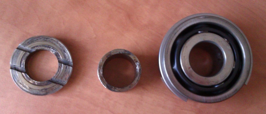

Hej,
Czesci:
Race-needle bearing, 5th
Washer-gear thrust, 5th
Lozysko

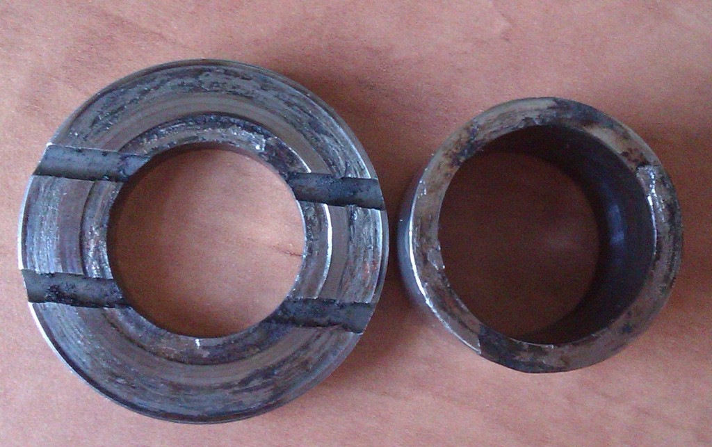

pochodza z mojej skrzyni, prosba zeby ktos rzucil na to fachowym okiem i ocenil z czego moze wynikac takie zuzycie. Czy jest ono normalne, czy tez cos niestandardowego sie musialo wydarzyc?
Dodam, ze tulejka razem z tym washerem byly spieczone - jak zaspawane. Kulki lozyska posiadaja wzery (spieki), czego oczywiscie nie bedzie dokladnie widac na zdjeciach. Z gory dzieki.

Dla mnie to wygląda na przegrzanie. Obstawiam mało oleju bądź ktoś przed tobą pewnie "na siłę" wkładał bieg.

Auto mam 1.5 roku. Od razu po zakupie skrzynia zostala zalana nowym olejem w ASO - nie wiem co tam wlali, ale zakladam, ze cos dobrego. Jezdze nim ja i zona, ale po miescie, wiec 5biegu nie uzywa, z reszta jezdzi dobrze. Nie przypominam sobie zeby mi cos zgrzytlo przy wrzucaniu biegow - z jedynka i wstecznym sa czasem problemy no ale TTTM. Wszystko dzialalo dobrze az do czasu konwersji na jednomase i wymianie sprzegla (wrzesien tamtego roku), wtedy po odebraniu auta z ASO pojawilo sie terkotanie/charatanie podczas lagodnego przyspieszania. Mowili, ze to kolektor wydechowy ma jakas nieszczelnosc - wiec jezdzilem i sie nie przejmowalem, wymienilem go w koncu miesiac temu no ale problemu halasu to nie rozwiazalo. W koncu po dokladniejszych ogledzinach okazalo sie, ze to skrzynia, a po rozebraniu wyglada tak jak na zdjeciach. Zuzycie tych czesci oraz lozyska, czego nie widac na zdjeciu, raczej wskazuje na to, ze auto zostalo odpalone bez oleju w skrzyni :x
