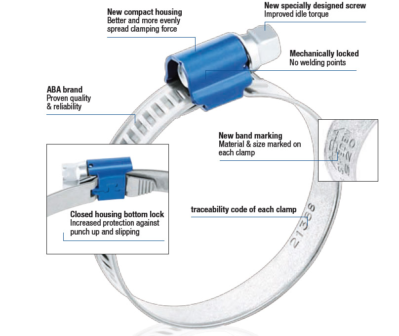

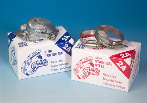

ptk22 pisze: Zła opaska:
Te dobre opaski nazywają się z zamknięciem przegubowym, te złe ze ślimakowym.
Z mojego doswiadczenia zawodowego nie jest kwestia w typie a w marce opaski.
Niestety w większość sklepów moto i marketach budowlanych jest chińskie tanie gówno które się rozsypie zanim je dokręcisz.
Ale opaski marki "Jubilee" albo "Aba" to zupełnie inna jakość i nie przypominam sobie wadliwej sztuki której nie udało by się solidnie zacisnąć na wężach pracujących do 10 bar.
Szybciej flaki będą wyłazić z węża niż puści opaska (chociaż to nie jest nie wykonalne :mrgreen: )

Ja nie miałem na myśli usterki, że gwint w opasce się ukręci lub opaska pęknie. Chodziło mi, że w pneumatyce do 8 bar o wiele lepiej trzymają opaski przegubowe. Po prostu powietrze nie ucieka a przy ślimakowych bardzo łatwo o drobny mikro wyciek powietrza co przy wielu połączeniach bywa denerwujące.
Ja opaski przegubowe kupuję w sklepie rolniczym, większość rozmiarów mają dostępnych od ręki. Jak chcemy dokupić tego typu opaskę to najlepiej zabrać ze sobą kawałek węża, bo one są bardzo precyzyjne i trzeba dokładnie dobrać je do węża.
