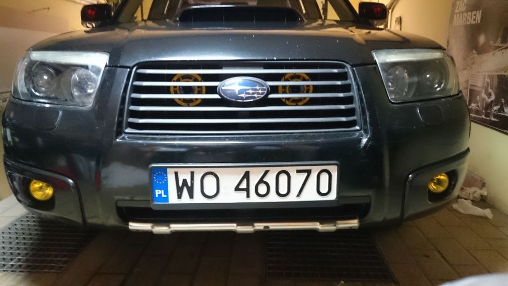

Soczewki założone, jutro testy.

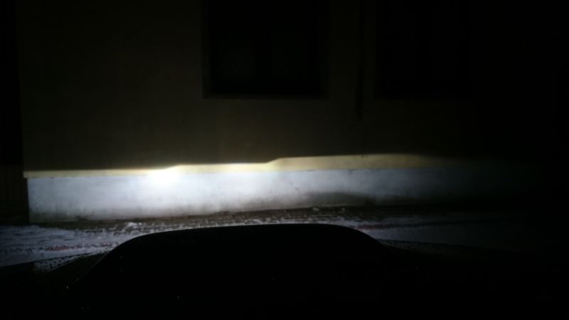

Byłem właśnie na stacji diagnostycznej, mała regulacja była wymagana i jest wszystko jak powinno być :-) wieczorem wrzucę fotkę z odcięciem linii.

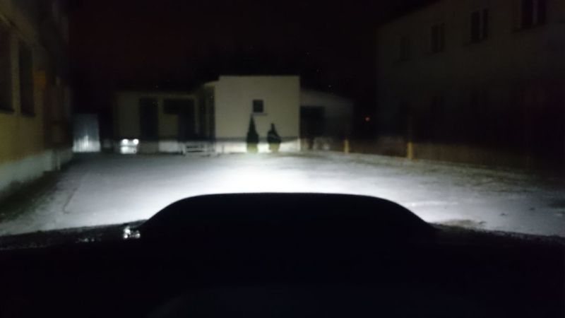

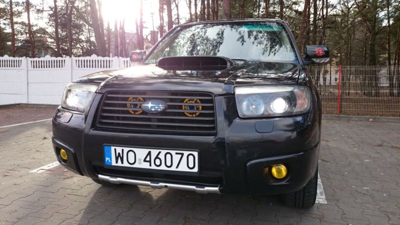

Różnica jest nie porównywalna do tego co było wcześniej, oświetla rewelacyjnie no i Forek wygląda dużo lepiej :)
