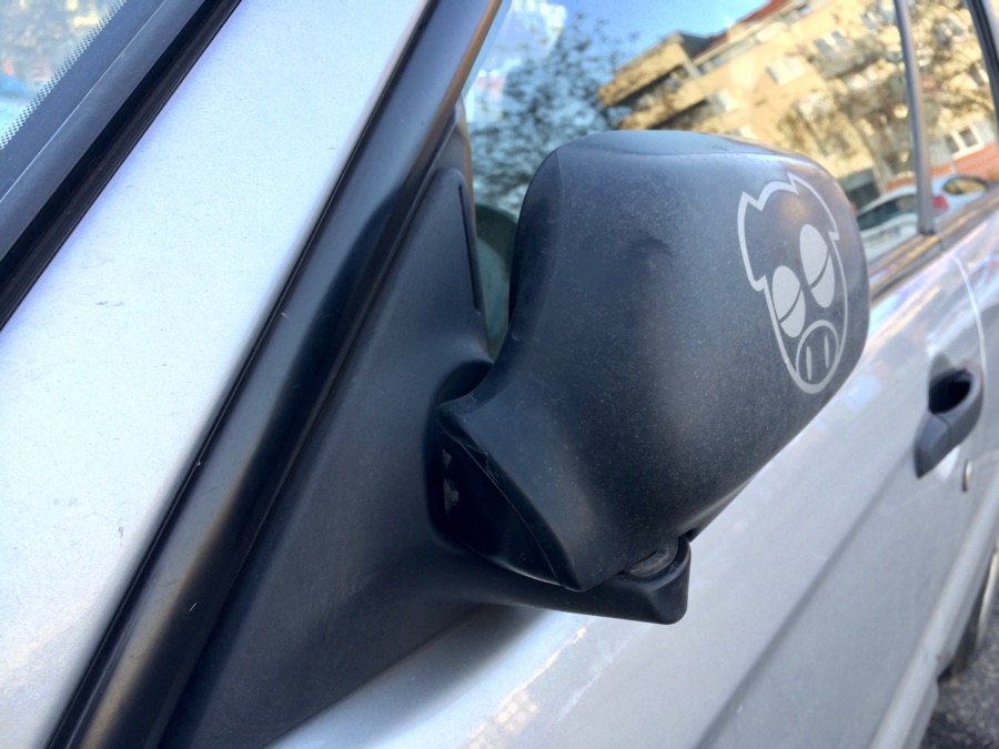

zwracam się z prośbą o wyjaśnienie kwestii lusterek. pacjent ot Forester 2.0X MY03. tak się złożyło, że uszkodziłem mu lusterko od strony kierowcy. lusterko działa, ale mocowanie już nie bardzo. lusterko, które jest zamontowane, chyba posiada grzanie (ale jeszcze nie sprawdzałem), nie składa się automatycznie i wygląda tak:
moje lusterko

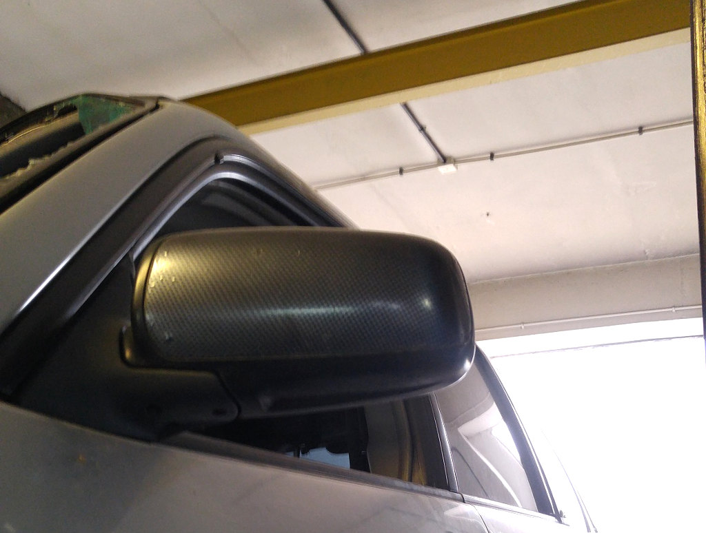

dałem ogłoszenie, że kupię lusterko. odezwał się do mnie forumowicz z informacją, że ma lusterko oryginalne elektryczne z podgrzewaniem, które wygląda tak:
lusterko kolegi z forum
na moje niefachowe oko lusterka się trochę różnią obudową ale nie wiem czy innymi istotnymi cechami również (elektrycznie, montażowo, wymiarowo...). w związku z tym mam pytania. czy były produkowane różne wzory lusterek do modeli SG 2003-2005? czy lusterko kolegi z forum pasowałoby elektrycznie i montażowo zamiast tego co mam gdyby nie udało mi się znaleźć lusterka o kształcie jak moje? ewentualnie jeśli są jakieś niuanse w doborze lusterek na które powinienem zwrócić uwagę to uprzejmie proszę o informację.

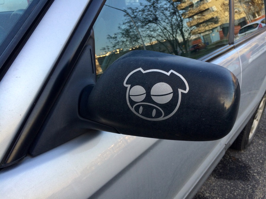

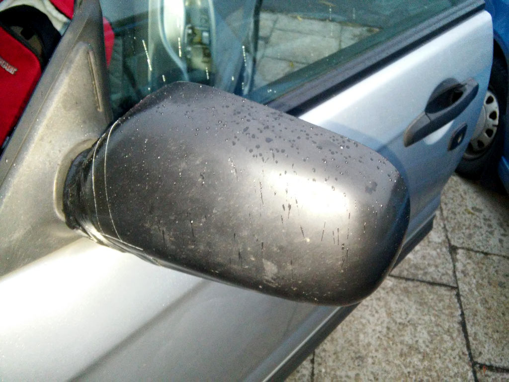

No więc tak: Forek SG 2003 2.0X, z Niemiec, więc wersja EU. Początek VIN-u: JF1 SG5LK 4 3G (N/A, manual, reduktor, MY 2003). Moje lusterka mają podgrzewanie i elektryczne ustawianie, nie mają elektrycznego składania.
Lusterko 1
Lusterko 4

W moim przypadku gdy przerabiałem rok temu temat lusterka do imprezy, odkryłem że 5 pinów jest w lusterkach z podgrzewaniem i regulacją, bez składania :giggle: W zależności od uszkodzeń jakie odniosło lusterko możesz kombinować na wiele sposobów - najważniejsze to, że angliki posiadają inne krzyżaki mocujące do auta! Jeżeli masz całe obudowy a uszkodzony krzyżak to zmień to od forumowicza o czym piszesz przekładając tylko środek...i odwrotnie ;-)

dzięki chłopaki! wygląda na to, że i w moim egzemplarzu jest 5 pin: podgrzewanie, regulacja, bez składania.
