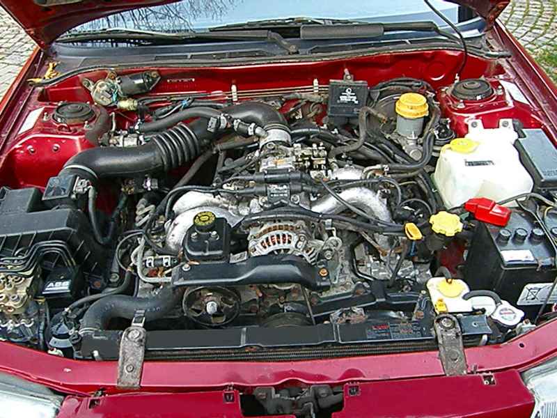

Można. Są nawet przewidziane odpowiednie miejsca pod montaż sprężarki, skraplacza i chłodnicy. Ale czeka Cię sporo pracy.

Nie straszcie, to jest relatywnie proste w porównaniu z innymi markami. Jak dobrze kojarzę to Komancz ogarnął to w swojej turbo-babci w jedno popołudnie na parkingu.

Koło na wale jest zawsze do wersji z klimą (przynajenij w Imprezach/Forkach). Napinacz paska klimy potrzebny

mam mozlowosc zakupienia kompletnej klimy do mojego modelu za 1tys zl...teraz zastanawiam sie jak z robocizną , czy ktos moze mi cos takiego zainstalowac w jakims madrym warsztacie czy raczej samemu rozkminić problem?

dareq pisze: mam mozlowosc zakupienia kompletnej klimy do mojego modelu za 1tys zl...teraz zastanawiam sie jak z robocizną , czy ktos moze mi cos takiego zainstalowac w jakims madrym warsztacie czy raczej samemu rozkminić problem?![]()
Nikt Ci tego nie zrobi, nie kupuj tego zestawu
A poważnie. Jak masz dar majsterkowicza to pewnie sam to zrobisz, ale na końcu i tak będziesz musiał jechać do firmy która nabije układ środkiem chłodniczym. Ja bym na Twoim miejscu udał się do kilku takich firm i zapytał ile taka przyjemność kosztuje.
Pamiętaj też, że jeśli kupujesz klimę z antyka to tam idzie inny środek chłodniczy niż do nowszych aut. Zamiast R134a jest jakiś inny (nie pamiętam oznaczenia) który jest już nielegalny i firma od klimatyzacji musi jakoś ten problem rozwiązać. W stolicy to pamiętam, że E12 ma na to jakiś patent. Ale kto to zrobi na śląsku to nie mam pojęcia.

pablonas bardzo cenne uwagi , dzieki.Popytam ,poniucham i dam znac jak juz cos sie urodzi.
