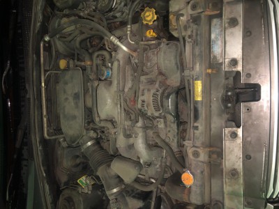

@lutek 34- ja jestem wzrokowcem, więc dla zobrazowania wklejam zdjęcie silnka mojego Forka.. Napradę trochę smutno to wygląda.
Mam nadzieję, że terz pokazałem wszystko

Drodzy Forumowicze, jeżeli macie jakieś pomysły jak taki wygląd zmienić na TIP TOP, to proszę o pomoc.
jestem przekonany, iż każdy użytkownik samoachodu, kiedy otwiera pokrywę od silnika - zastania się nad tym -CZY TEN SILNIK ma tak strasznie wyglądąć?
przecież to serce naszegp samochodu, o które też warto zadbać.
Tylko ja nie wiem jak to zrobić? czy czwegoś nie "zniszczę"? :?: :?: :?: :?:

RobRobson, wiele lat temu gdy bawiliśmy się w delikatny off-road na poligonie, po którym silnik wyglądał niejednokrotnie gorzej niż na Twoim zdjęciu (o podwoziu i reszcie nie wspomnę), to później trzeba było jakoś doprowadzić auto do porządku. Człowiek na myjni uprzedzał tylko, że mycie silnika na odpowiedzialność zlecającego, po czym bez ogródek mył pod ciśnieniem. Operacja przeprowadzona wielokrotnie nigdy nie miała żadnych ubocznych skutków, a silnik był uruchamiany zazwyczaj ok. 20-30 minut później, gdy skończyło się mycie i suszenie elementów nadwozia.

Takie mam wrażenie, że przy samochodzie z 2006 roku, elektroniki tam jeszcze za wiele nie ma, wiec, jaj wyschnie w garażu, może trochę czuijniki "ześwirują" ale warto takie mysice zrbić.
