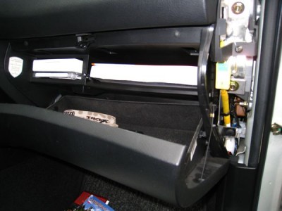

dla wszystkich ktorym sie chce samemu lub nie maja ochoty isc z tym do ASO, a nie wiedza jak:
zdejmujemy boczek deski z prawej strony

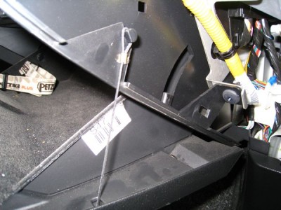

zdejmujemy sznureczek oraz wypinamy bolce schowka z prowadnic odchylajac scianki boczne deski

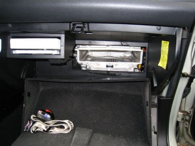

wyciagamy poleczke i oczom ukazuje sie biala ramka filtra zaklipowana w kanale powietrznym. wyciagamy.

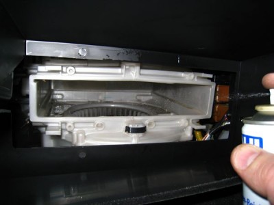

w ten sposob wtryskiwalem plyn do czyszczenia klimy...
... przy takich ustawieniach nawiewow..
.. takim wlasnie sprayem.

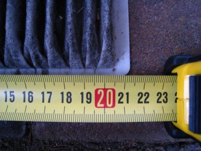

a tu wymiary KWADRATOWEGO wkladu.
