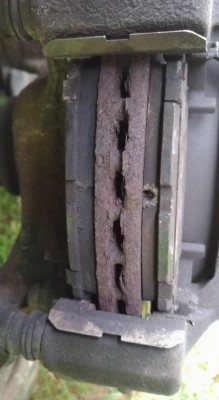

Zmieniać te klocki ?? Trochę jeszcze chyba pociągną ...
To jest Outback tył.

Legacy / Outback hamulce
Post 15 maja 2019, o 18:35
Nie.

paku pisze:
15 maja 2019, o 18:33
a czemu chcesz je już zmieniać? przecież tam jest jeszcze połowę klocka, poza tym masz od środka blaszany znacznik, który przy kończącym się klocku będzie pocierał po tarczy.
Post 15 maja 2019, o 20:09
Ja zrobiłem na przodzie 98 a na tyle 108.

Post 15 maja 2019, o 20:16
Bo mi już dwóch mechaników powiedziało, że są do wymiany ... kłamali.
Lewe takie same.
Blaszka jest tylko na jednym klocku..
Post 16 maja 2019, o 05:44
paku pisze:
blaszki powinny być na wewnętrznych klockach, po obu stronach.
Polubił: 238 razy
Post 16 maja 2019, o 07:11
Ale i tak usłyszysz je dopiero wtedy, jak blacha klocka będzie trzeć o tarcze.
Na moje to te klocki jeszcze ze 40-60 kkm zrobią.
Post 16 maja 2019, o 19:12
A może mechanik dobrze mówił że trzeba wymienić?
Pokazałeś tylko grubość klocków, a to nie wszystko. Być może część ruchoma zacisku przyciera się, albo któryś klocek w prowadnicach i na tarczy widać nierównomierne zużycie. Może widać, że klocek styka się z tarczą tylko częściowo (na części średnicy tarczy są wżery, jest skorodowana, a nie "wyślizgana")? Tylko wtedy wymiana oczywiście razem z tarczami.
Możliwości masz trochę
1. Oceń sam czy konieczna jest wymiana
2. Jak sam nie umiesz zweryfikować, to poproś kogoś żeby rzucił okiem
3. Zrób jak mechanik mówi
4. Jeździj dalej, zawsze jest przecież szansa, że jest OK
