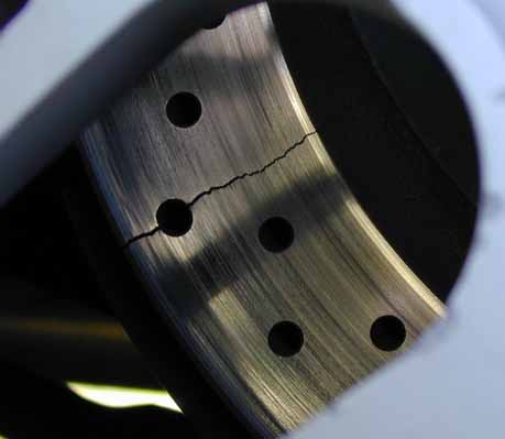

nawiązując do moich wcześniejszych wypowiedzi mam zapytanie w jakim czasie przeciętny Kowalski jest w stanie doprowadzić tarcze sportowe do takiego stanu jak na zdjęciach bo jak sie nie myle pytanie było jakie tarcze do codziennej normalnej jazdy a te ze zdjęć to raczej KAT-MISTRZ testował .

MISIEK062006 pisze: nawiązując do moich wcześniejszych wypowiedzi mam zapytanie w jakim czasie przeciętny Kowalski jest w stanie doprowadzić tarcze sportowe do takiego stanu jak na zdjęciach bo jak sie nie myle pytanie było jakie tarcze do codziennej normalnej jazdy a te ze zdjęć to raczej KAT-MISTRZ testował .
Mamy takiego klienta który rekordowo zadzwonił z drogi do domu jak wracał od nas że mu coś bije. Jak wrócił to całe popekane ;)

Post 27 paź 2009, o 01:20
MISIEK062006 pisze: jakie tarcze do codziennej normalnej jazdy
Eeee... Do codziennej jazdy nawiercane? Do codziennej jazdy tylko gładkie, klocek raczej cywilny bądź bliski cywilnemu (bo inne piszczą i trzeba je dogrzać), za to tarcza możliwie największa (jeśli jest z czego przełożyć). Choć są tacy, którym do codziennej jazdy wystarczy standard z WRX-a/Forestera. I to na lata.
A ile potrzeba? Chciałem zauważyć, że żadna z powyższych fotek nie przedstawia tarczy z wielkimi programi. To ile mogły przejść te tarcze? Kilka kkm?
Po prostu trzeba sobie wbić do głowy: nawercenia osłabiają tarczę. I tam zaczyna pękać.

Nie wiem, po co Tobie WRX, ale są tacy, którzy kupują je po to, żeby szybko nimi latać po torze czy trasach OES-ów. I wtedy wychodzą wszystkie niedostatki tanich hamulców.
A do wożenia dupy czy uprawiania POM WRX jest najzupełniej niepotrzebny. Chyba że ma wyciągać trzy laski na wieczór ;)
MISIEK062006 pisze: nie wiem może coś z moim wzrokiem nie tak ale progów to im nie brakuje
Toś chyba jeszcze progów na tarczach nie widział :> Przeciętny mechanik powiedziałby ,,jeździć''.

Post 27 paź 2009, o 01:47
Generalnie to ja się może i słabo znam, ale na części z tych zdjęć (np. 2, 3, 10) widać w pełnej okazałości przepiękne fazki na nawierceniach. Przeciętnie taka fazka ma z milimetr, może ciut więcej. To ile taką tarczę mogło zjeść, skoro fazki są praktycznie nieruszone?

Post 27 paź 2009, o 13:18
ky pisze:Generalnie to ja się może i słabo znam, ale na części z tych zdjęć (np. 2, 3, 10) widać w pełnej okazałości przepiękne fazki na nawierceniach. Przeciętnie taka fazka ma z milimetr, może ciut więcej. To ile taką tarczę mogło zjeść, skoro fazki są praktycznie nieruszone?
r.
wg znanego producenta tarcz np. nominał (nowa) 22mm , minimalna grubość 20,4 czyli 1,6mm różnicy dla normalnej jazdy to przeciętnie 4kpl klocków to dla wentylowanych . zwyła pełna tarcza nominał 12mm minimum 11mm czyli tylko 1mm . do odpowiedzi na pytanie czemu tak pękają potrzebne są tylko dwa wymiary nominalny i minimalny a rozwiązanie przyjdzie samo

MISIEK062006, większość pekniętych tarcz nie ma rozmiaru minimalnego osiągniętego.
