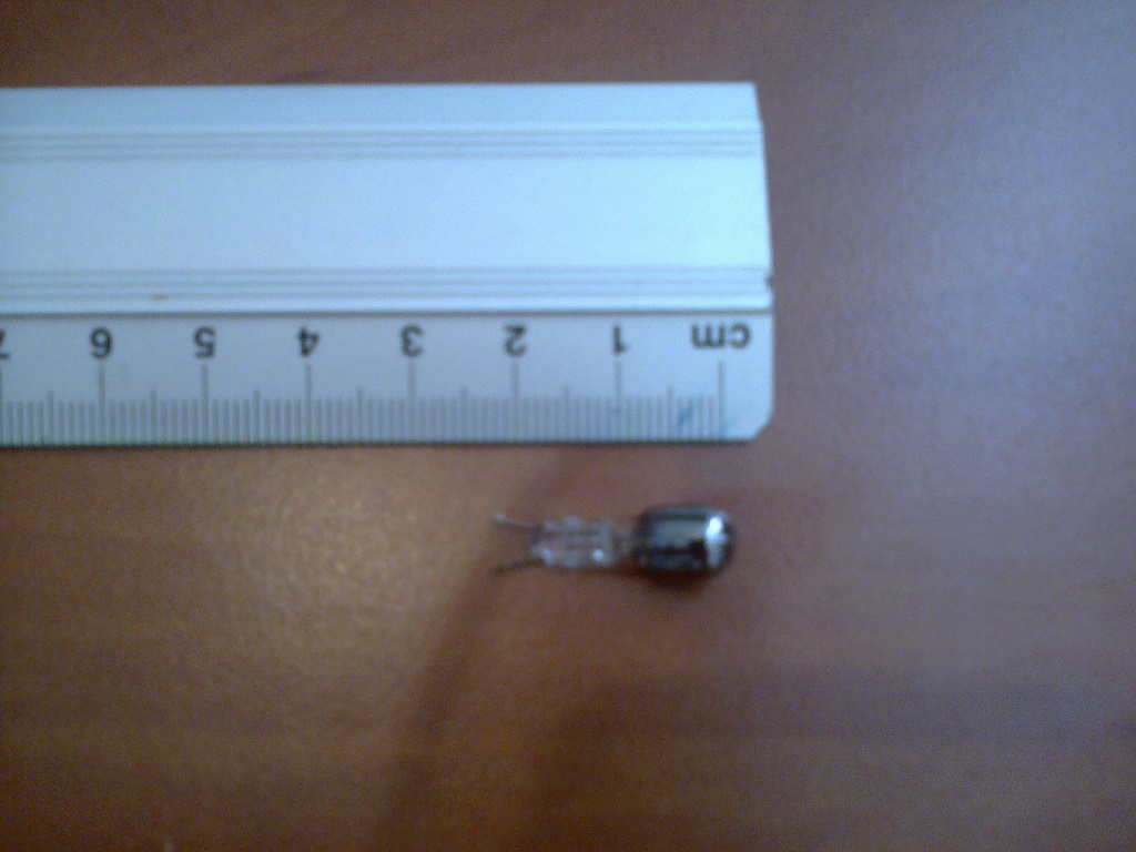

To na pewno nie jest żarówka R3, ktoś wie jak to cholerstwo się nazywa?

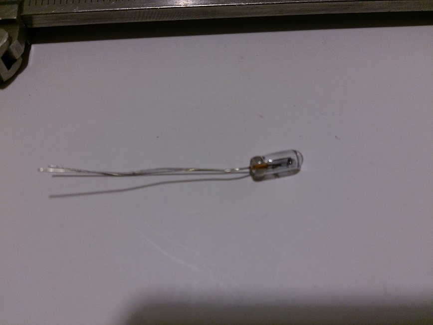

wpisz w google "sklep elektroniczny" i szukaj u siebiew miescie... my we wro mamy taki na ul. teczowej, zanosisz i zawsze mowisz "takie cus, z osobowki wyjalem..." a starsza pani mowi "to zarowka r3hgjajhdsajwbjewrhwhfjsdsb made in poland mamy po 30gr ile dac???"

zinc, to nie jest takie proste. W sklepach elektro nie ma takich żarówek, pytałem już w kilku.
Dostałem propozycję podobnej tyle że LED ale gwarancji że będzie pasować nie mam. 5,50 za sztukę.

kurde dawaj priv namiar ja kupie Ci ze sto takich wyśle i po problemie... powiem Ci tak, weź wyjmij radio, wypchnij z zatrzasków przycisk od np reg wys lamp, albo dowolny inny przycisk (podgrzewanie foteli tez łatwo wyjąc) weź ja pod "pachę" i dawaj po sklepach elektro. moje maja 8mm wysokości 3mm średnicy i wąsy długości ok 27mm

A więc LEDy które zamówiłem pasują tyle że świecą inną barwą niż oryginalne żarówki i na zegarach mam aktualnie choinkę
Niestety w prędkościomierzu mam też przepaloną obudowę tej diody, taki łącznik więc dalej nie świeci. Tak więc nie mam już chyba wyboru jak kupić komplet na wszystkie zegary w ASO

obstawiam, że będzie tam pasowało w1,2w albo w2,3wfreediver pisze: To na pewno nie jest żarówka R3, ktoś wie jak to cholerstwo się nazywa?![]()

http://www.motointegrator.pl/produkty/4 ... osram-2840 Tu jest coś podobnego ale też cena 20zł za sztukę i to bez oprawek a ja potrzebuję z oprawkami. Jest cały zestaw w 4T i chyba nie mam wyboru.

oglądam i widzę ze to są zwykłe żarówki jak wcześniej foto dałem... bierzesz wymieniasz w oprawce fabrycznej, czyli odginasz wąsy starej, wkładasz nowa zawijasz wąsy...

Rozumieją że oprawy się też przepaliły a w sklepach nie ma z oprawami czy nie rozumieją?
Są same żarówki, poza tym są podobne ale nie identyczne.
