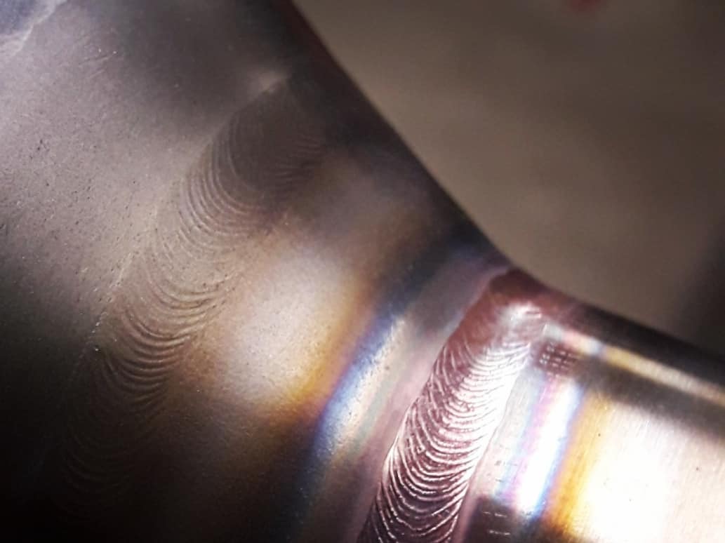

I teraz mnie nie linczujcie. Wczoraj wstawiłem nowe rurki do niego. Zamykany miał być w sobotę. Ale zdążył mi to mechanik dziś zrobić, także nie mam zdjęć po modyfikacji. Jak założę w sobotę to dam posłuchać. I opiszę sposób przeróbki. Wiem że obraz jest wart więcej niż 1000 słów. Ale nie mam go :/
