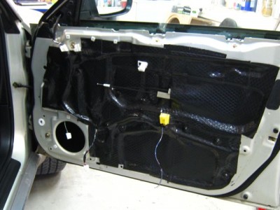

W imprezie chłopaki z Galerii dłubali cały dzień... Samo oklejenie matami jest strasznie pracochłonne - myślę, że trzeba mieć naprawdę smykałkę żeby to zrobić samemu...

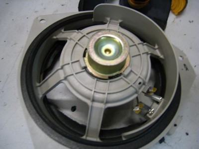

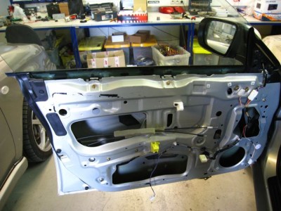

no to raportuje:
foto 1 oto powod calego zamieszania
foto 2 i 3 to kolejne etapy klejenia: przed i po.

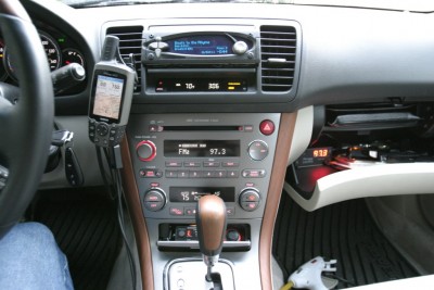

uff wreszcie zmotalem sprzet tak bym mogl sluchac ipoda z cala moja muza.
calosc prawie plug&play, wzmak blaupunkt THA 275
http://www.blaupunkt.com/pl/7607792129_main.asp
do tego adapter dedykowany subaru i prawie wszystko, bo okazalo sie, ze potrzebny byl kabel pomiedzy adapterem oryginalnego audio, a samym wzmakiem. na szczescie wystarczyly dwie kostki ISO i 4x maly konektor wpiety w wejscia audio in high wzmaka.
finalna konfiguracja to oryginalne radio podlaczone do wzmaka wysokopradowymi kablami glosnikowymi, ipod bezposrednio do wzmaka. z glosnikami DLS wreszcie gra to na wystaczajacym poziomie.
calosc modu to ok 70 pln za kabel, wzmak od 100 pln naprawiany na allegro do 600 pln w sklepie nowy i troche czasu na weekendowa zabawe z pivkiem w reku.
wzmak idealnie wchodzi miedzy/pod radio, a modul poduszek SRS, ja go odizolowalem od niego tekturka falista by nie halasowal na wybojach.
zastanawialem sie nad jakims zdalnym sterowaniem do ipoda, bo na razie musze go brac w lape, ale moze sie przesiade na iphona z tomtomem i wtedy bede mogl wpiac wyjscie audio uchwytu bezposrednio we wzmacniacz.

gregski pisze: foto 1 oto powod calego zamieszania
NO, no ciekawie to wyglada .
Robiles tylko przod czy tez tyl ?
Te dystanse to mozna gdzies gotowe zakupic czy trzeba dorabiac ?
Te wyciszania sam wklejales ?
Orientujesz sie czy sa jakies mniejsze modele tych glosnikow coby bez dystansow weszlo ?
Czemu piszecie ze wygluszanie w Subaru jest niezbedne ? Ja rozumiem, ze jest je lepiej zrobic, ale czy na pewneo nie mozna sie obejsc bez wytlumienia ?
Pozdrawiam
Marcin
Re: OBK Audio - update glosnikow
Post 22 cze 2009, o 18:01
sherif, glosniki robilem u pawla w warszawie, reszte sam. trzeba wykleic by stworzyc pudla rezonansowe do basu.. dystansow poszukaj, mi wycinali na miejscu. tylko przod, wystarczy.

gregski pisze: finalna konfiguracja to oryginalne radio podlaczone do wzmaka wysokopradowymi kablami glosnikowymi, ipod bezposrednio do wzmaka. z glosnikami DLS wreszcie gra to na wystaczajacym poziomie.
gregski :thumb:
Ale nie, żebym tak bezinteresownie :razz:
Skoro dobierałeś się do radia to pewnie wiesz - czy seryjne radio (zakładam, że w Legacy mam takie same) ma wyjście (a raczej chyba wejście?) na zmieniarkę? Jeśli tak, to może jeszcze wiesz jak wygląda i jakiej wtyczki potrzebuje? ;-)
Bo pomyślałem nad wersją pasztetową, czyli iPod kablem do wejścia zmieniarki...
A z drugiej strony kupiłem kiedyś porządny transmiter FM Harman/Kardon dedykowany do iPoda, to może bym go w końcu zamontował... :whistle: Bo tak leży i się kurzy...
Z której strony najlepiej dobrać się do radia? Dużo z tym zabawy?
Post 22 cze 2009, o 21:32
Godlik:
1. wejscie jest ale NIKT nie robi przejsciowki ipod-> gniazdo zmieniary - to bylo by zbyt proste...
2. patrz wyzej
3. na transmiterze haramana jezdzilem ale: raz trzeba zmieniac w trasie czestotliwosci co wnerwia, dwa jakosc jest slaba mimo, ze transmiter na kablu.
4. radio wyjmuje sie banalnie, wyciagasz plastik wokol lewarka, potem odkrecasz dwa wkrety plastikow wokol radia i je wyciagasz, potem juz wszystkie wkrety widac jak na dloni.
jest jeszcze zabawa we wlutowywanie patentow z legacy org ale mnie sie nie chcialo, bo wzmak radia fabrycznego slaby i tak...

Znalezlem opis twoich glosnikow:
Skuteczność: 92dB
Głębokość montażowa: 53mm
Średnica montażowa: 146mm
Moc maksymalna: 80W
Moc nominalna: 50W
Wielkość głośnika: 16.5cm
Impedancja [Ω]: 4 ohm
Pasmo przenoszenia [Hz]: 55-20k
czy kojarzysz moze jakiej grubosci byly te dystanse ? Ja mysle nad wstawieniem czegos mniejszego, ale bez dystansów, jak zamaskowałeś glosniki, bo rozumiem, ze standardowa maskownica nie podeszla ?
