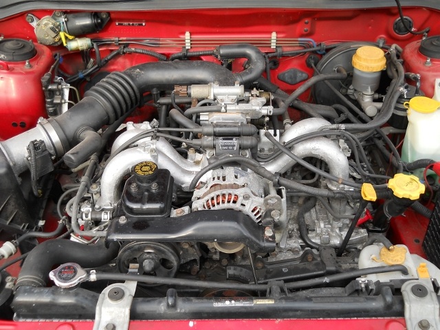

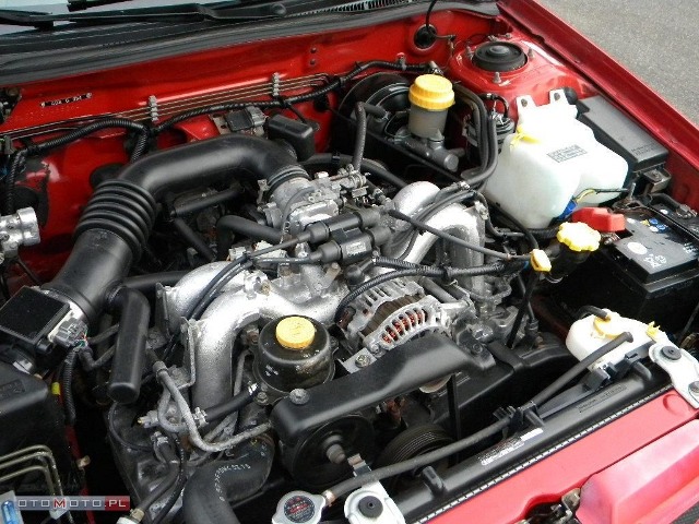

Dla porównania wklejam fotki komór silników 2.0 i 1.6, różnice są zauważalne po dokładnym przyjrzeniu się.
1.6
2.0

lukario, ja tylko mogę potwierdzić że ktoś przełożył tylko longblock. Komp, wiązka i kolektor jest z 1.6 - widać to od razu np po przepustnicy, czy długich runnerach kolektora. Do tego dochodzi ten nieszczęsny blos. Wywal blosa i próbuj doprowadzić silnik do używalności na benzynie czyli pomyśl jak chcesz rozwiązać problem sterowania silnikiem. Nastepnie pomyśl o LPG. Wyjścia jakie moim zadaniem masz:
- ori komp razem z wiązką, kolektorem i brakującymi czujnikami,
- świnka czyli oszukanie kompa z 1.6 + ewentualnie większe wtryski jeśli te z 1.6 będą zbyt małe. Tu trzeba dodać że takie rozwiązanie stwarza większe możliwości. Można z silnika wykrzesać dodatkowe konie, uruchomić dodatkowe procedury :evilgrin:
- stand alone czyli zamiana ori kompa na jednostkę w pełni programowalną.
Z pytań które zadajesz wynika że najdogodniejsza dla Ciebie opcja to 1 oraz 2. Z megasquirtem jest wiele więcej zachodu. Jeśli auto ma zostać NA to zdecydowanie odradzam takie rozwiązanie bo koszt przeróbki przekroczy koszt swapa na 2.0 turbo.
Najłatwiej było by zaadaptować świnkę: ecumastera lub jakieś apexi SAFC. Szczególnie jeśli masz dostęp do szerokopasmówki lub taniego stroiciela. Sama instalacja świnki to kilka przewodów i koszt z zakresu 300-600 zł. Gdzieś na evo-org widziałem apexi za 350 zł. Jeśli auto ma zostać rajdówką to można zawsze zbudować sobie wiązkę na bazie ori kompa z 2.0 która do podłączenia będzie wymagała tylko podstawowych czujników, ecu, masy i zasilania. W tedy z przekładką poradzisz sobie z łatwością. W poprzednim aucie zastosowałem takie rozwiązani i jak najbardziej się sprawdziło.
