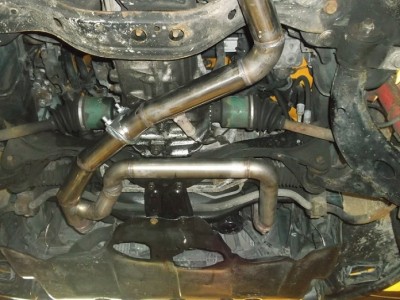

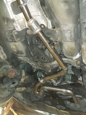

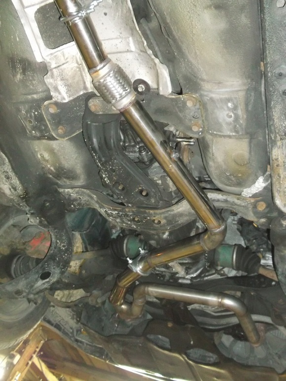

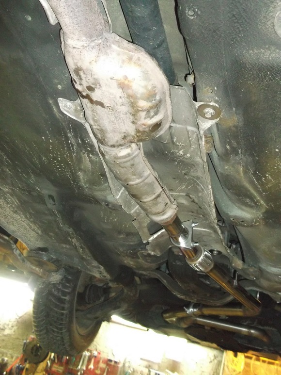

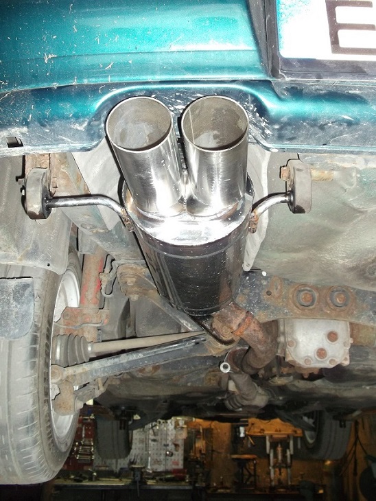

Post 23 sie 2013, o 00:44
Wydech zmodyfikowany, częściowo oparty na pomyśle koziolka. Jest pieknie :mrgreen:
Kolektor
Środkowy z WRXa
Końcowa puszka - przelot

Re: Dzwięk boksera w silniku wolnossącym n/a
Post 23 sie 2013, o 08:59
Normalnie full profeska :o ,taki wydech musi gadać.
Nie odważyłem się wywalić katalizatora-jak efekty?
Gdybym robił jeszcze raz zrobiłbym jak na fotce nr 1 tylko odwróciłbym wszystko i robił coś ala borla-czyli patrząc na tą fotkę lewa strona do przodu w prawo przed silnikiem i znowu w prawo przy prawych cylindrach wtedy 2w1 i wio do tyłu :mrgreen:
