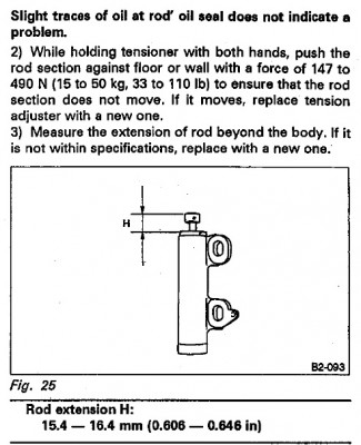

Napinacz hydrauliczny paska rozrządu...co ile się wymienia ? Co którąś wymianę rozrządu ?

Co każdą.

Nieprawda.

A w praktyce ile wytrzymuje?

Już zamówiony...co do wymiany to w serwisie powiedziano co każdą wymianę rozrządu, drugie częste zdanie to co drugą. Ciekawa sprawa to napinacz do mojego el clasicco jest taki sam jak do nowych legacy :razz:
