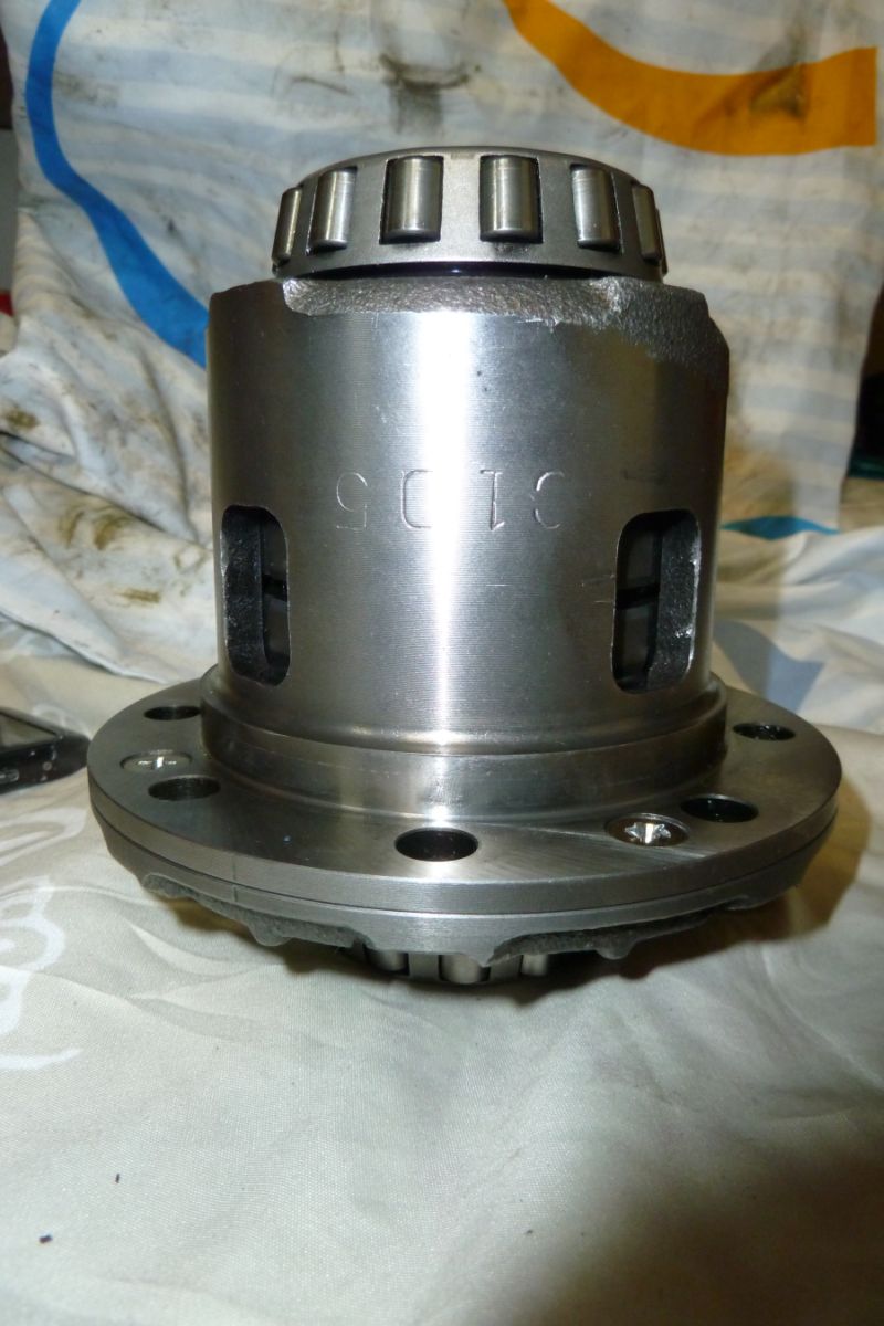

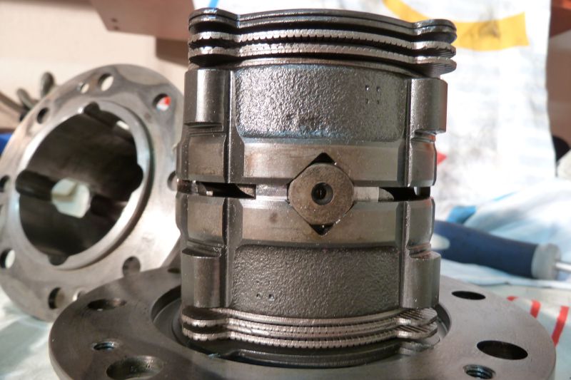

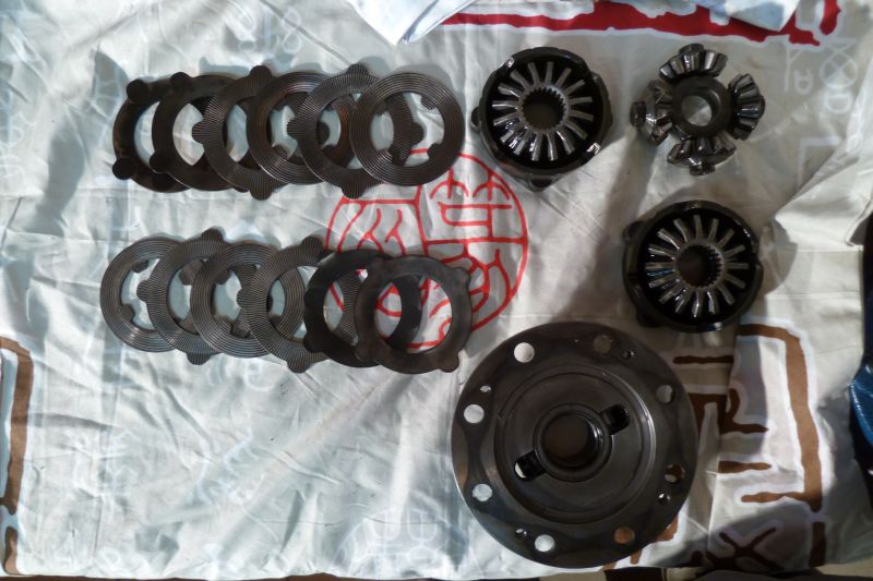

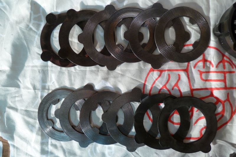

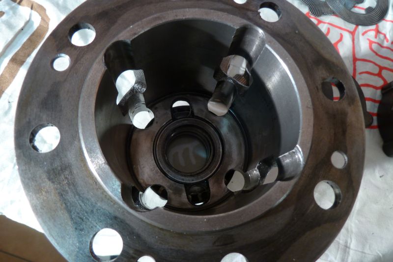

Wpadło mi w ręce coś takiego :->
Wrzucam zdjęcia dla zainteresowanych, bo fajnie widać co i jak.
Rozkręcone, wyczyszczone, nasmarowane i poskładane.
W przyszłym tygodniu muszę sprawdzić spięcie z ciekawości,
czy jest dobre (powinny być okolice 90-110 Nm) i będzie można montować.
Na suchym asfalcie podejrzewam, że nadal będzie problem, bo seryjne wisko słabo spina i para może uciekać do przodu.
Myślę, że regeneracja wiskozy na 10-20 kgf powinna pomóc ale to na kiedyś.
No to fachowcy co to jest i w jakiej Imprezie było montowane ? ;-)

Najprawdopodobniej jest to szpera ze STi RA ver. 2 / STi RA 555, 1996 rok.
Czyli STi R160 plated 2 way LSD, chyba numer st3860055000
Ogólnie rarytasik, bo pasuje do dyfra R160 i spięcie wstępne prawdopodobnie ma mieć 108 Nm.
Wygląda rześko, pozostaje sprawdzić jak spina aktualnie, może uda się w przyszłym tygodniu.
