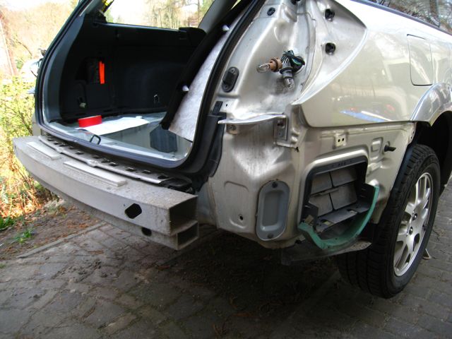

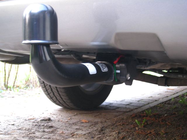

gootek, dzieki za dobre slowo, jak by ktos chcial montowac to sluze rada..
ponizej kilka fot z pola walki ;)
byly tez straty :giggle:

gregski, wygląda naprawdę profesjonalnie. Szacun :thumb:

gregski, czapki z głów. Jak będę chciał założyć hak, to z przyjemnością zlecę Ci montaż :giggle:

Konto usunięte, So What!, dzieki, ale to naprawde LEGO jest.. plug&play..
trzeba miec tylko troche czasu, jak sie chce dobrze zrobic..
w tym tygodniu montaz instalacji LPG, ale juz w serwisie specjalizujacym sie.

W kilkunastu warsztatach w Łodzi odmówiono mi montażu haka. W jednym się podjęli, zdemontowali wszystko jak zobaczyli, że otwory nie pasują i trzeba wiercić nowe zrezygnowali.
Wściekłem się i poszedłem w ślady „Gregskiego”. Pojechałem do znajomego który ma troszkę więcej narzędzi i w 4 godziny hak zainstalowany i 200,00 zł w kieszeni.
